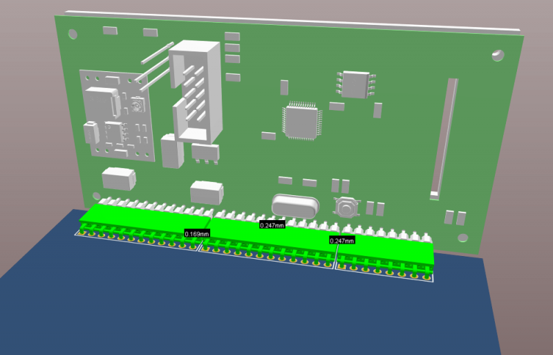

Доброго всем, уважаемые подскажите можно ли как то исключить 1 элемент 3D из проверки.
Имеет исключительно декоративную функцию, с целью понимания правильности расположений.
altium 20
Я делаю два варианта:
1) разъем с ответной частью;
2) разъем без ответной части.
Если мне надо передать конструктору для оценки "вместимости", то ставлю разъем с ответной частью, а если просто развести - без нее.
Замена в схематике занимает секунды.

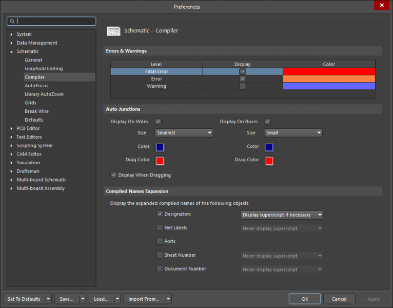

как в 20 Альтиуме в схематике отключить автоматическое создание соединений при пересечении
Видео:
https://drive.google.com/file/d/1uej7jF ... sp=sharing
На вкладке Compiler, кроме установки цветов ошибок и предупреждений при компиляции, можно установить функцию Auto_Junction, которая включает или выключает режим соединения связей при наложении конца связи на уже существующую связь. Во включенном режиме система автоматически поставит точку, обозначающую соединение цепей.
в 20 версии такого пункта нету
