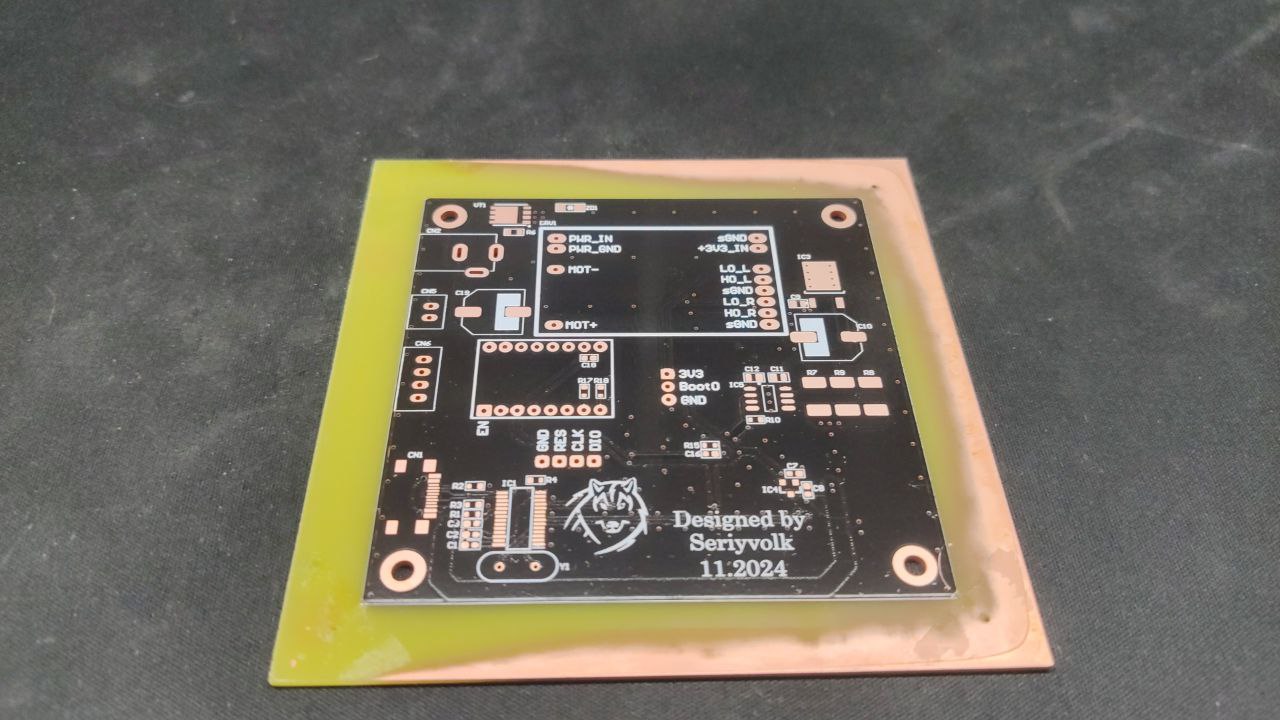

Волк, только не говори что двустороннюю печатку с металлизацией , маской и шелкографией сделал в домашних условиях, своими руками.

Не буду ничего говорить. Спрошу только: на фотке разве не видно, что плата ещё не обрезана?

Слегка ошибся на светики uv purple. Это пупрпурный,.для цветочков пойдет, для засветки резиста уже нет
Все нормально с этими диодами, выдержка 2 мин - промывка - досвет 2 мин, очень щадящая засветка, дорожки ровные. Если лень доставать свою HLDI, то такой вариант просто отличный.

Seriyvolk писал(а):
Это скорее к тебе относится, сиротке, которая себе не может позволить купить нормальную маску.
Нормальные маски это для цеховиков.
Мне такое без надобности.
Плата иногда, для души, с минимальной кубатурой хранения оборудования.
Это прикатка пленки без ламинатора, лампа, проволочные перемычки между слоями, травление хлорным железом,
сверление моторчиком, маска УФ и обрезка резаком и пионерским лобзиком.
Детальки ведь не понимают все этой масочной красоты неописуемой. И так работают.
