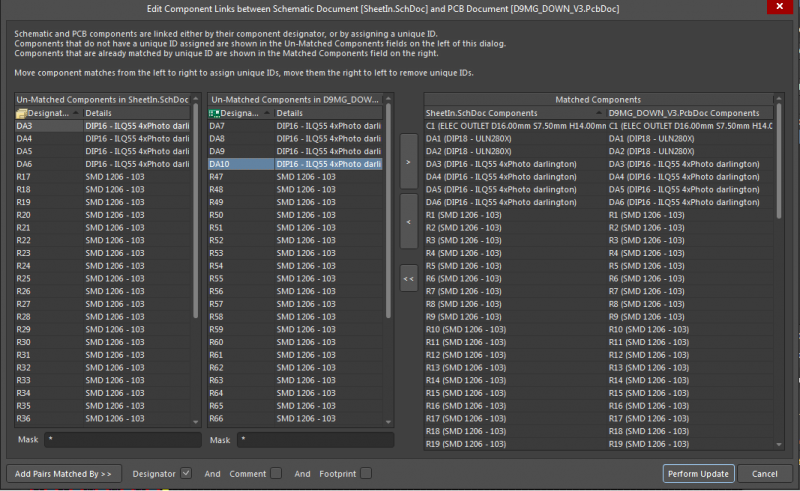

Доброго всем) Установил обнову до 22рой версии. Мать ее.. Есть проблема.
Учился работать со сниппетами тут:
При размещении Сниппета(PSB) на печатную плату меняется нумерация, в сторону увеличения позиционных обозначений,на схему размещается норм. Через Project-Component Links не могу восстановить связи, там каша полная, как решается?Изображение
Тут еще один момент, нумерация компонентов меняется по непонятной мне схеме, пробовол сопаставить как есть

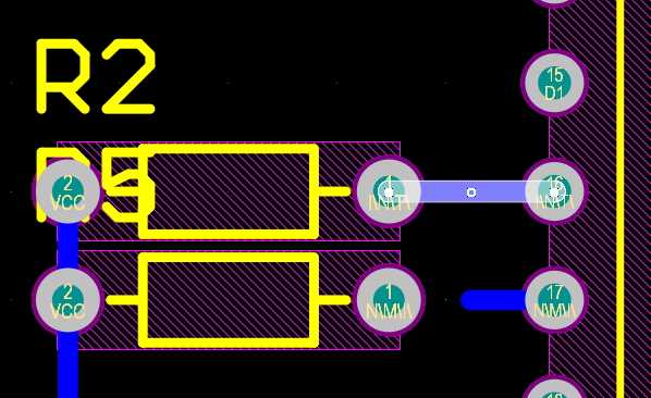

В AD 22.8 столкнулся с такой проблемой:
при Auto Route некоторые дорожки не заканчиваются контактной площадкой (это видно и в 3D), а при выделении мышкой - дорисовываются на глазах :shock:
Комментарий к файлу: Скрин
ad.jpg [31.51 KiB]
