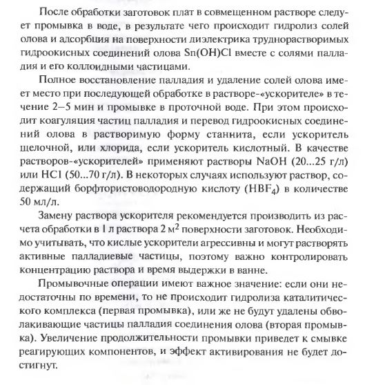

mial, к вам вопрос: вы вот готовите совмещенный раствор для активации. Скажите, сама активация происходит только после последующей промывки в воде? Когда разлагается хлорид олова? Меня все беспокоит, не уйдет ли часть силы активатора на стенки посуды, где он хранится.
Второй вопрос - в растворе для химического меднения вы указали хлорид никеля. Зачем он?
Что бы не пересказывать вот отрывок из книги Медведева.
Хранить лучше в стеклянной таре из темного стекла.
Никель в растворе меднения для улучшения адгезии, можно не добавлять. В принципе разница не существенна, у меня он есть, я добавляю.
