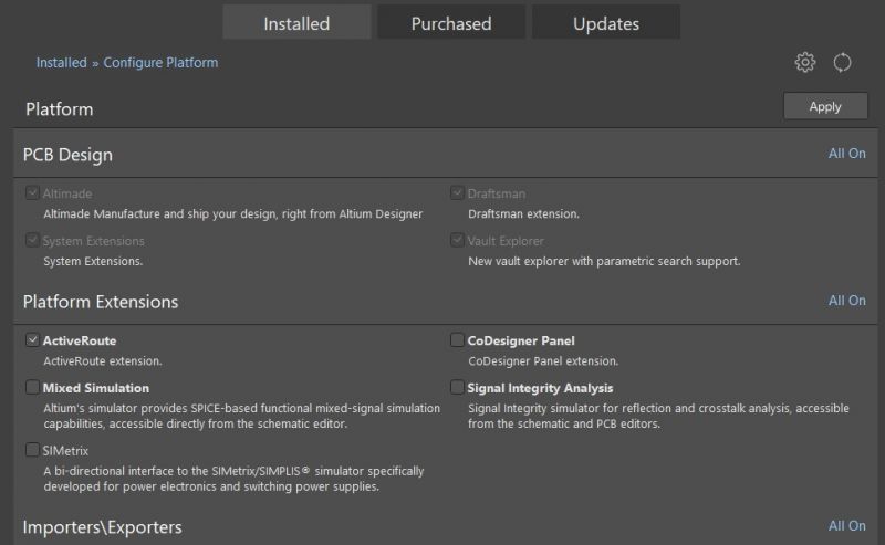

musa56, подскажи почему у меня на панели нет опции Pcb ActiveRoute. AD24.1.2

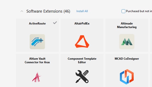

У меня в старших версиях тоже почему то нет. Попробуй установить через панель "Extensions & Updates"
Добавлено after 1 hour 15 minutes 14 seconds:
Попробовал у себя. Получилось

А на что нажать
Добавлено after 1 hour 5 minutes 50 seconds:
Попробовал загрузить, пишет не найден. Попробую загрузить AD24.2.2
Поставить галочку ActiveRoute и Apply. Потом перезапустить Альтиум. Если пишет не найдено посмотреть и указать в настройках путь к дистрибутиву
ActiveRoute.jpg [36.43 KiB]
Я ставил галочку в этом окне

musa56, установил AD24.2.2 но ActivRoute не появился, но потом зашел в обновление все загрузилось, спасибо

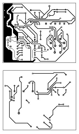

Здравствуйте!
У меня такой вопрос: Можно ли в редакторе PCB выбрать группу "пустых" контактных площадок, к которым не подходят дорожки на данном слое, к примеру на слое Top? Пробовал выделить такие через Edit\Find Smilar Objects, но там не задать такие критерии поиска.
Ну во первых для чего это нужно. А потом есть критерий NoNet, можно выбрать конкретный компонент

Я простые платы делаю по ЛУТ технологии. А это нужно, чтобы "пустые" контактные площадки не печатались, а печатались только те, к которым подходят дорожки. Так эстетичнее выглядит плата. Отверстия все равно не имеют металлизацию. Эту задачу я решил, но вот выбирать вручную пады долго. Я думаю что критерий NoNet в моем случае не подойдет. Контактная площадка все равно имеет связь, если не на слое Top, то на слое Bottom. Мне нужно выбрать те контактные площадки, к которым на данном слое не подходят дорожки.
На рисунке видно что я хочу. Верхняя сторона - Bottom. Нижняя - Top (зеркально)
Комментарий к файлу: Это одна плата с двух сторон.
NoNet означает что нет цепи. При правильном подходе тоесть не должно быть и проводника. Но у вас Альтиум и просто так удалить площадки не получится. Нужно будет корректировать паттерн. И еще если печатаете лутом то площадки нужно делать больше чтобы после сверления всетаки оставался приличный поясок чтобы к нему можно было припаяться. и дырочки нужно делать совсем маленькими чтобы наметить только центр сверления

Как сделать невидимыми площадки для печати и что означает NoNet я знаю. Вопрос был в другом: Как выделить пады к которым не подходят дорожки на верхней стороне платы, но они подходят к ним на нижней стороне и наоборот?
NoNet к ним не подходит, они имеют связь. Сейчас я их выделяю вручную, а хотелось бы сразу всю группу, как это делается в Find Similar Objects, а там я не нашëл такого критерия. На рисунке, который я выложил, видно, что на листе нет площадок, к которым не подходят дорожки ( нижний рис.). Как их выделить автоматически, есть ли такая возможность в Altium.? Вот и весь вопрос, который мне приходится задавать в каждом своём посте, в разных вариациях, но чëткого ответа пока нет.

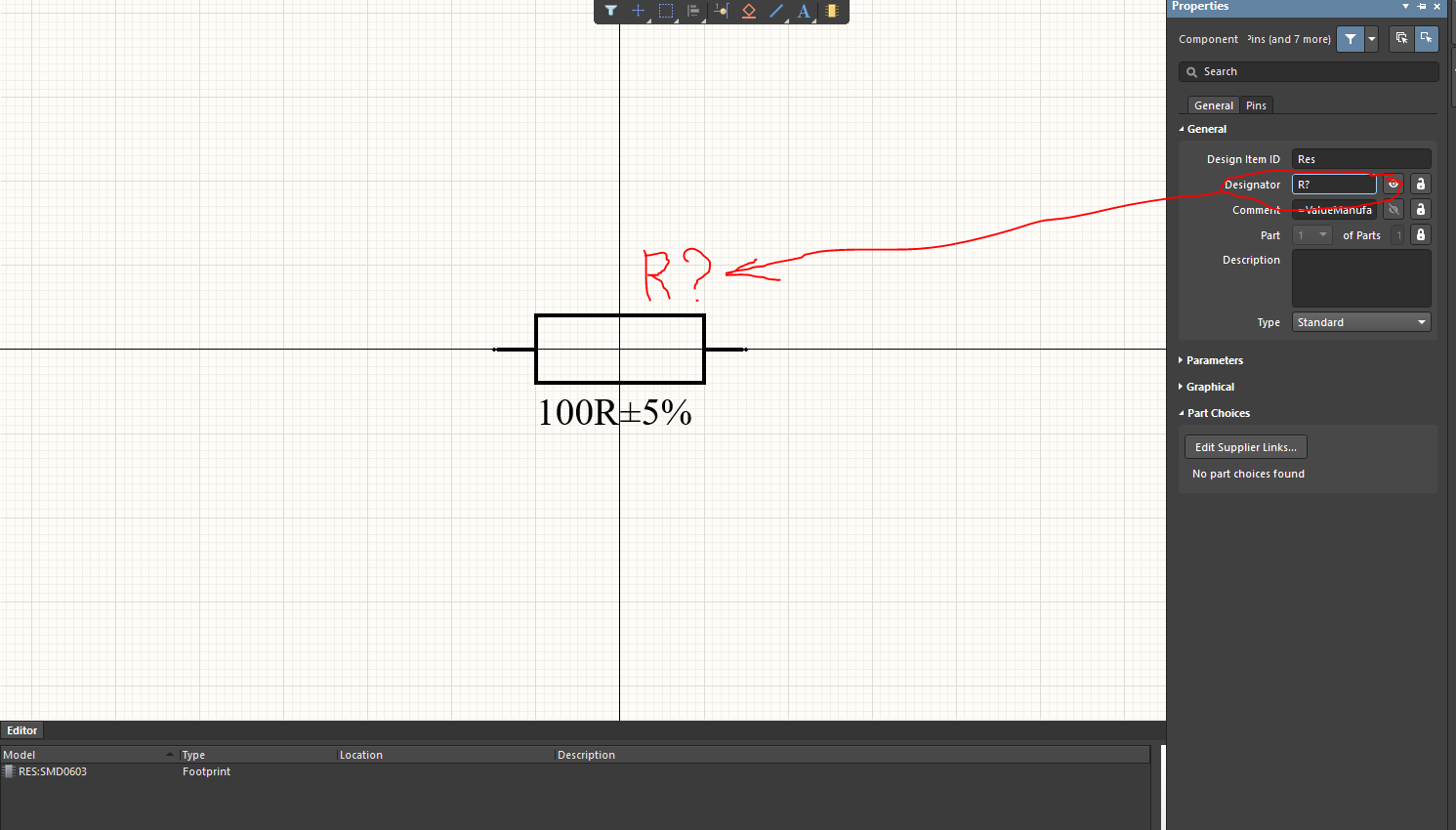

Добрый день, подскажите, почему не отображается designator в рабочем поле, при создании компонента в SchLib при включенном отображении designator?
Просто галочку немного не в том месте ставите. В библиотекаре в свойствах документа в самом низу есть галочка скрывать\ покзывать десигнатор
Comment и Designator "тушатся" еще в одном месте. Если хотите их видеть, нужно зайти в Tools -> Document Options, и в разделе General поставить галку «Show Comment/Designator».
