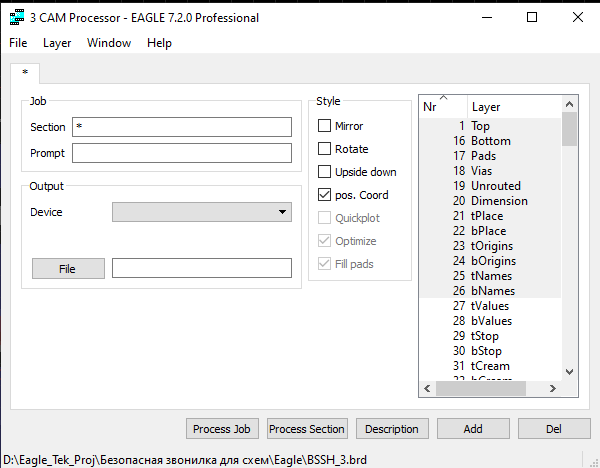

доброго времени суток.
подскажите, как экспортировать из Eagle в гербер файлы для заказа на PCBWAVE?
Mechaduino01brd.rar [71.11 KiB]
 Заголовок сообщения: Re: ВСЁ про Eagle
СообщениеДобавлено: Ср мар 27, 2024 23:35:14
Карма: 39
Рейтинг сообщений: 723
Сообщений: 3112
Откуда: г.Ростов-на-Дону
Cam Processor.
В нем указать нужные слои.
Как вариант если у них есть файлики для орла то скачать и подкинуть в сам орел. Брать надо два файлика это DRC контроль (там зазоры и прочее) ну и файлик для Cam Processor
Либо если DRC не кайф прогонять то вот (архив) вывел файлики.
Mechaduino.zip [115.61 KiB]

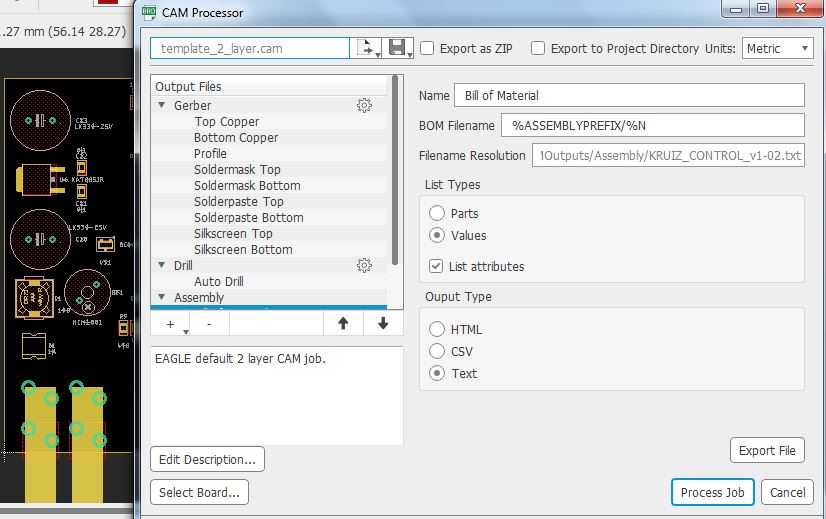

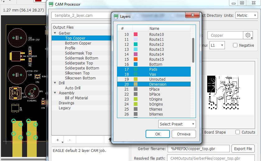

все это видел, ничего не понятно, скачал Eagle другая версия и все там по другому...
В версии 9 справа панель "Manufacturing".
Выводится просмотр платы.
На панели кнопка"САМ...". По умолчанию загружается задание двухслойной платы.
Убираем или добавляем нужные слои.
Жму кнопку "Рrocess Job".
Выбираем папку куда будет сохранён каталог выходных файлов.
Задаю имена и расширении как хотят на производстве (но можно и так)))), добавляем файл сверловки, в zip. Отослал, оплатил, получил.
еагле 03.JPG [98.82 KiB]
еагле 02.JPG [79.01 KiB]
еагле 01.JPG [90.3 KiB]
СообщениеДобавлено: Чт мар 28, 2024 12:11:26
Зарегистрирован: Вт авг 14, 2012 13:36:38
Сообщений: 361
Благодарю!!!
вроде все срослось!
