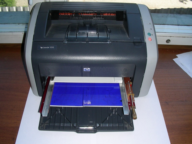

Возможно надо было создать новую тему, но технически лень сие делать.
Идеология принципа положенного мной изначально в девайс....укладка нескольких слоев тонера\укладывал до 4 с точностью 0.1мм\ более смысла нет, с предварительной термокомпенсацией листа бумаги.
Весь материал весит около 170мб. в основном фото замеры толщины тонера и т.д. при желании модератора \если будет желание сделать отдельную ветку, чтоб выложить весь материал, без проблем\ скину весь материал, может кому и приспичит сие повторить.
Во вложении первое фото по переделке принтера HP1010.
Узлы буду выкладывать постепенно по наличию времени \инет ступорный\
Коментариев по поводу конкретных размеров не дам, нет времени, да и размеров нет, делалось все на глаз в течении суток.
Кому понравится идея, стройте.
Нет, вопросов не задавайте. Ответов не будет.
Результат на 2 и на 3 слоях великолепный. Полигоны покрыты на 100 процентов. Бумагу пробовал подложка от самоклейки безымянная-эконом.... под номером 333 и подложка от Oracal. Фото бумага \кактус\ 130гр\м2 и офисная. Куплю прозрачную -тоже проверю.
Самый лучший результат на безымянной эконом.

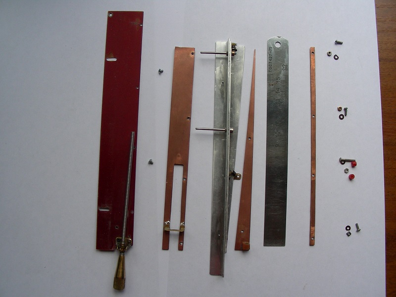

В основу девайса положена работа клинового механизма. Механизм не сложен, но требует тщательности изготовления.
Принцип работы клинового механизма -параллельность.
При прогоне листа происходит его нагрев и соответственно его усадка \практически наблюдал усадку до 2.5мм\ на фото бумаге усадка 0.6мм.
Вот этот зазор и надо выбирать клиновым механизмом.
Тем самым происходит точная подача листа бумаги, независимо ни от каких температурных и внешних воздействий, строго параллельно в лотке под протягивающий ролик.
Тестов было наделанно много, а посему, чужие идеи типа -а сделай та, а сделай этак ---не воспринимаются.
Делаю что хочу и как хочу.
Качество укладки тонера не хуже чем при фотовыводе.
Только гораздо проще и быстрее.
Деформации подвергался верхний лоток \который для конвертов\. Такого лотка допустим в HP 1102 нет....Как переделывать такой сказать не могу. Кому надо, напрягаем мозг. Я предоставил только идею.
Комментарий к файлу: принтер в сборе
DSCN7659-1.jpg [154.82 KiB]

Клиновой механизм в сборе и в разобранном виде.
Механизм достаточно прост, двигаем внутренний клин относительно двух плоскостей, одна из которых зеркальный клин и две плоскости параллельно раздвигаются.
