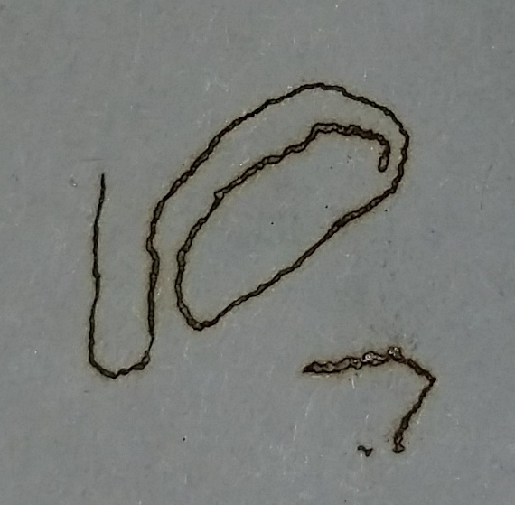

По поводу лазера - я правильно понимаю, что фокусировку можно считать правильной и достаточной, если лазер начинает на бумаге и на дереве оставлять "татуаж"?
Или это не показатель? Тогда как добиться совершенства? USB микроскопом минимальную толщину линии засветки на кусочке фоторезиста ловить?
Кстати, американский девайс фокусируется проще и приятнее, нежели китайский.
 Заголовок сообщения: Re: Лазер для засветки фоторезиста - идея для реализации.
СообщениеДобавлено: Ср мар 23, 2016 23:41:07
Карма: 20
Рейтинг сообщений: 223
Сообщений: 6443
Я тоже давно хотел поинтересоваться, как народ размеры точки выставляет. Ведь, чтобы "рисовать" с разрешением 600dpi, надо озаботиться, чтобы и пятно лазера было 1/600 дюйма (0,0039мм). Это уж не говоря, что при разрешении 1200dpi пятно должно быть вдвое меньше. Как-то я себе плохо представляю, как можно контролировать столь малые размеры.
