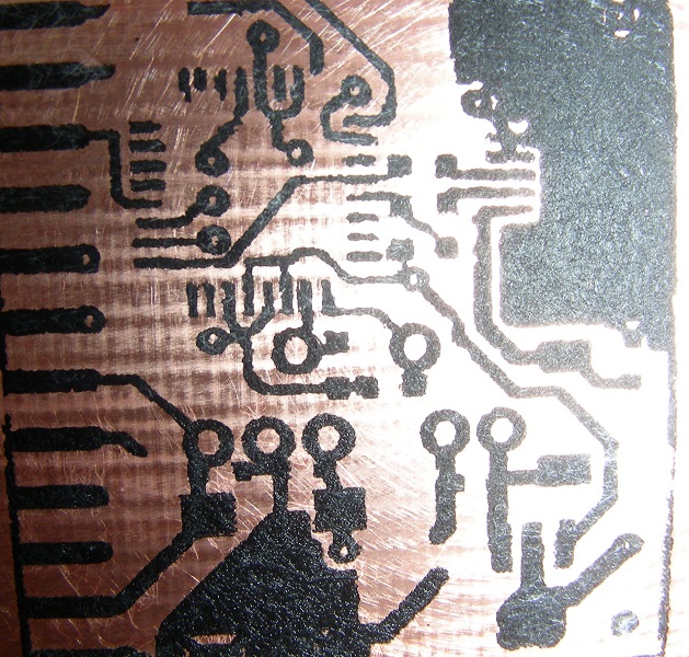

Я тоже так думал, пока не присмотрелся как идет подача бумаги в лотке....внимательно присмотрелся.
Как уводит лист лист ролик подачи. Как усаживается лист после трех проходов впустую-просто прокатываю лист через принтер три раза, после этого бумага воооообще не дает усадку.
Мелочи вроде неприметные, но если их убрать, то результат достойный.
На двух проходах укрывистось тонера класс.
Хоту показать фото на лампе дневного света, одного слоя, двух слоев, и трех слоев.

При выходе листа из принтера, имеются направляющие \обведены красным прямоугольником\, которые реально сносят тонер с подложки от самоклейки, а посему лист приходится поддерживать вот в таком положенииили вертикально вверх \слева мой палец :)) \, лепестки прижима срезаны и впоследствии я их приклеил так чтоб они направляли лист вертикально вверх.
Снос тонера зависит от качества подложки, допустим с подложки от Oracal сносится легко, а вот с китайской 333 нет-качество укладки отличное, но возня с термоусадкой китайской подложкой выносит мозг. Подложка тонкая и ее ведет и вправо и влево и черт ее знает куда.....плюс ко всему идет гамошкой.
Понятное дело, что купив рулон дерьмовой пленки можно обеспечить свои потребности на многие годы, но кому нужен такой вынос мозга.
При печати на фотобумагу проблем таких нет, все просто отлично. Но меловой слой......кстати надо попробовать его удалять каустиком....хорошая мысль!!!!!! Каустик должен меловой слой растворить.....

Кстати говоря, если-б офисная бумага нормально отходила от тонера, ей цены не было б.
Тонер так качественно ложится, слов нет.
К слову говоря я принципиально делал пробы на большом рисунке 170х135мм т.к. именно на большом рисунке будет виден увод и перекрытие отверстий и песок на полигонах \песком я называю незакрытие тонером маленьких пятнышек они хорошо видны на просвет\
На маленьких рисунках скорей всего увод будет мизерным. И им можно пренебречь.

Вещь конечно хорошая, но что-то тонер не очень у Вас, раз такие просветы в 1 слой, у меня при печати все черненько без полосочек и прочего.
Что имею, за то и продаю. В свете последних разработок HP по экономии тонера....это становится глобальной проблемой. Мой второй HP1102 печатает точно также. При том что оба принтера абсолютно новые.
1010 был придарен друзьями \лежах на хранении\ была лопнута боковая крышка. И продаже не подлежал. 1102 был куплен 3 месяца назад раньше подаренного 1010.
Попытки найти настройки внутри принтера не привели к желаемому результату.
Посему был выбран этот путь--укладка нескольких слоев тонера.
Может при применении другого тонера от другого производителя, будет данный дефект исправлен, но пока стоит оригинальный картриж с родным тонером, и его надо выработать.
На тему применения других тонеров дебаты весьма великие идут.

Зарегистрирован: Вс ноя 18, 2012 15:37:54
Сообщений: 101
После всех размышлений, решил убрать винт подачи за ненадобностью.
Во первых он добавлял сложности к девайсу, во вторых тормозил процесс, передаточное отношение винта достаточно велико.
Воткнул стержень от шариковой ручки в отверстие винипластовой гайки и стало гораздо веселее.
Трение клиньев, плюс подтягивающие пружинки отлично держат размер.
Завтра сделаю оттиск под смд.
Сообщений: 101
Сделал два оттиска один 2 прохода, один 3 прохода. Плата USB RCL разница имеется. Оттиски сделаны на офисной бумаге с самой большой температурной усадкой.
Сделал еще один оттиск на 3 прохода. Убрал проблему предыдущего трехпроходного оттиска. Лист при выходе из принтера бился о поддерживающую откидывающуюся направляющую, положил на нее лист глянцевой фотобумаги и проблема ушла.
Три подряд оттиска на три прохода уверенное совпадение.
DSCN7783-1.jpg [163.72 KiB]
DSCN7782-1.jpg [171.52 KiB]
DSCN7781-1.jpg [159.79 KiB]

 Заголовок сообщения: Re: Лазерно-утюговый метод
СообщениеДобавлено: Пн июн 03, 2013 18:09:14
Сообщений: 101
И резьюм!!!
Чтоб не мытарить терпение многих, сделал оттиск на текстолит, с 3 слойной \крайний оттиск\.
Предварительно обрабатывал плату наждачной бумагой № 360 под струей воды, а затем протер спиртом.п
Прямо на офисной бумаге, чтоб было понятно на каком барахле можно добится какчества. :)
Может кому и увидятся недочеты, да и бог с ними...я с такими платами не работаю.
Это показательное выступление.... :))
Регулятор утюга между 2 и 3 \утюг 2.5квт\, утюг не давил просто поставил повазюкал секунд 30, накрыл тяжелой книгой, минут 5 полазил по дому, набрал едкого натра \каустик или каустическая сода\, развел на балконе, кинул плату. Когда она намокла и пропиталась вся, поелозил зубной щеткой. Ворс еще виден на мокром текстолите.
Тонер держится очень добротно.
Сделал фотки.
Травить не стал, смысла не вижу.
Задача стояла показать совмещение налоложенных слоев, я это сделал!!!!
DSCN7786-1.jpg [201.84 KiB]
DSCN7785-1.jpg [237.63 KiB]
DSCN7784-1.jpg [212.28 KiB]
