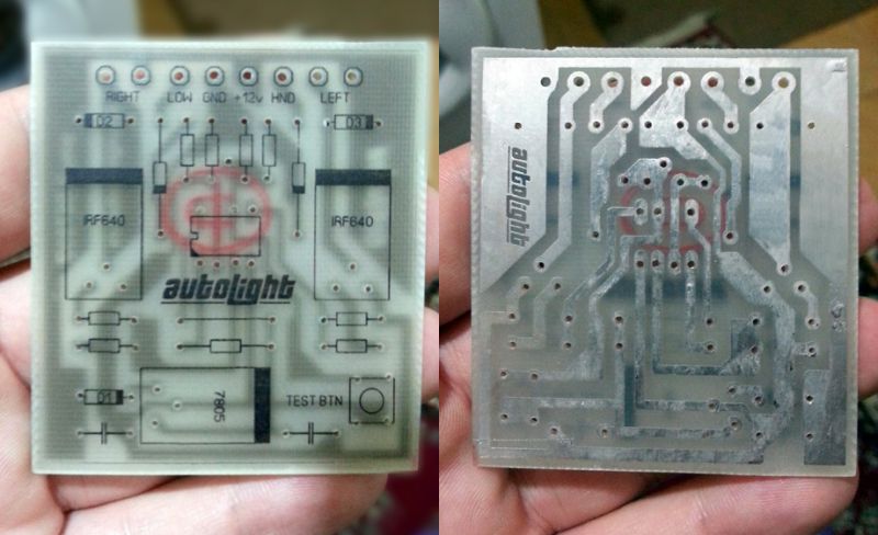

СообщениеДобавлено: Чт июл 04, 2013 14:33:39
Зарегистрирован: Пн июн 07, 2010 16:16:57
Сообщений: 148
Мяууу :)
Печатаю на глянцевой бумаге (125-160гр) Ломонд.
Принтер канон (на хп хуже выходит).
Обрабатываю плату нулевкой, затем тщательно протираю спиртом.
Разогреваю плату утюгом затем прикладываю бумагу.
Тонер переводится хорошо.
Передерживать утюг не надо и бумага хорошо отклеивается.
Смывается под проточной водой с губкой для мытья посуды.
Разметку на стороне компонентов делаю также.
Вот фотки

Хорошо получилось, на глянцевой фотобумаге, принтер и она для того и созданы, но вот на СМД перейдете с дорожками и зазором между ними в 0,3мм этот глянец еще ту даст головоломку :) .
