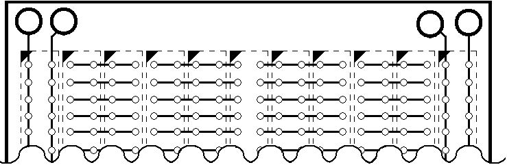

По просьбе форумчан: краткий гайд по изготовлению беспаячной монтажки. Да простят меня админы, за несовсем
корректное размещение...
В любимой програме разводки ПП создаём плату нужных нам размеров, и заполняем всю поверхность корпусами
кроваток для МС. Бок к боку. Я сделал 11 продольных рядов (9 основных и 2 питание - по краям). Далее соединяем
продольным проводником контакты крайних рядов кроваток, по всей длине (под каждым рядом - 2 проводника). Это
будут шины питания. должно получится 4 дорожки ( по 2 с каждой стороны). У нас остаются неиспользоваными 9
рядов кроватей, или 18 рядов контактов. Затем кладём от середины поперечные проводники, в одну и другую
сторону. Длина- как Вам удобно, я делал по 5 и по 4 контакта. Тоесть получилось 4 попереченых штриха в линию.
Смотри рисунок, должно получится что-то вроде этого. Ну и продолжаем это увлекательнейшее занятие, пока не
заполним всю плату (копИм и пастИм). Рекомендую сделать отводы от шин питания (как на рисунке) и напаять туда
резьбовые клемы,- удобнее в работе. Удачи.
З.Ы. Принцип работы, надеюсь, описывать не надо? :))) :))) :)))
З.З.Ы. При пайке рекомендую пользоваться паяльным салом. Поскольку канифоль при промывке может осесть под
упругими контактами корпусов и они будут фиговато пружинить. При работе, в качестве перемычек использую
канцелярские скрепки. Которые по буржуйски- с изоляцией.
