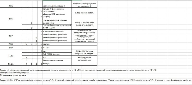

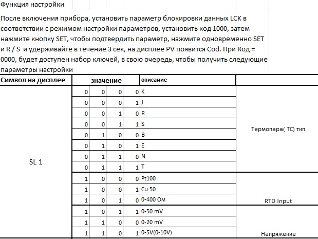

Странно, в таблице 0100, 0101, 0110, откуда взято 1000? Может мануал какой другой есть?

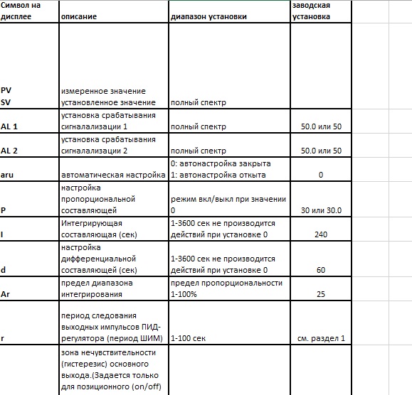

Может эти картинки помогут..

1000 - разлочен

Решил сделать отображение десятых на REX C100.
В третье меню не заходило, установил в LCY код 1000, третье меню заработало.
Сменил в третьем меню тип термопары с К-типа на Т-тип (саму термопару не менял, стоит К-типа), ввел для этого в SLI 1 код 0111, появилось отображение десятых температуры. Как оказалось, по умолчанию максимально-выставляемая температура была 40.0 градусов. Зашел в третье меню, на вкладке God установил 0001, нажал коротко Set и установил температуру 200.0 градусов (больше мне и не нужно).
