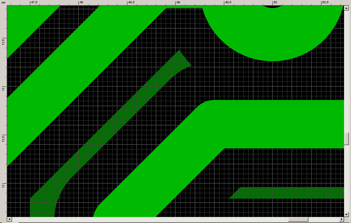

Опять не слава Богу :). Какую плату мне smacorp скинул, ту и сваял. Вот нашёл на плате тонкие полигоны:
СпойлерПринтскрин с SL (сетка 0,05):
1)
2)
Ещё раз повторяю 0,2/0,2 это не проблема, даже ЛУТом раньше делал :), правда стабильность от результата к результату хромала, поэтому и отказался.

В этом вся и проблема, повторю для Вас. smacorp, усомнился, что я могу сделать 0,2/0,2, попросил показать 3-4 платы, я сделал встречное предложение, чтобы он прислал свой макет в SprintLayout, чтобы потом меня ещё в чём-то не обвинили. Он прислал, я сделал. Вопросы?
ozonn писал(а):
У меня нет соответствующей программы, я пользуюсь Дип Трейсом.
Я тоже практически не пользуюсь Sprint Layout, использую исключительно для передачи плат, т.к. она универсальна, у многих она есть и не возникает проблем с открытием. Поэтому рекомендую, весит немного, инсталлировать не надо.
ozonn писал(а):
Но тут дело не в образах плат, а в их реальном исполнении. В Дип Трейсе я легко могу нарисовать дорожки 0.1. Но это не значит, что у меня получится реальная плата с такой толщиной.
Поэтому я и приложил принскрин в предыдущем сообщение как выглядит печатка в программе (шаг сетки 0,05):
Т.е. горизонтальная линия от полигона чуть более 0,1, на фото выше можете посмотреть как эта линия выглядит вживье.
3.jpg [148.53 KiB]
