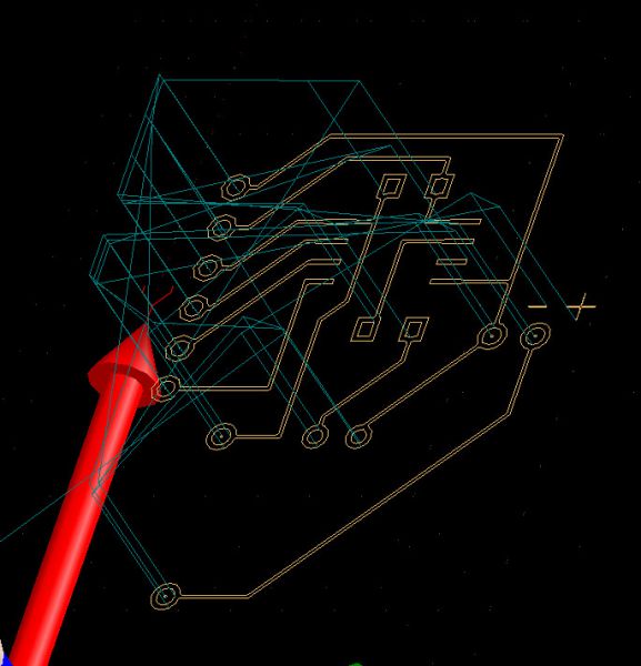

Вот уже добился получения G-кода:
И результат предварительного просмотра, (только нет оптимизации холостого хода, и вместо вкл/выкл лазер, изменение высоты Z пока)
Обо мне: selenur.ru

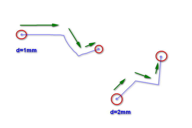

В твоем случае не нужно извращаться с алгоритмами, уменьшения дорожек до одного пикселя, всё куда проще: в гербер файле идет такое описание: используем круг диаметром 1 мм, который должен пройти по траектории такой-то...
Потом круг диаметром 2, пройтись по траектории такой-то:
И получается тебе достаточно иметь координаты.
Что касается контактов, то они также отдельно учитываются в гербер файле, с описанием диаметра, если круг, или высоты и ширины если прямоугольник (у прямоугольника еще есть параметр угол поворота)
У меня в другой программе: http://selenur.ru/?page_id=400 я импортировал данные из dxf файла, и скажу тебе что создать нормально dxf файл что-бы его другие программы нормально открывали не простая задача....
На мой взгляд проще сразу в g-код...

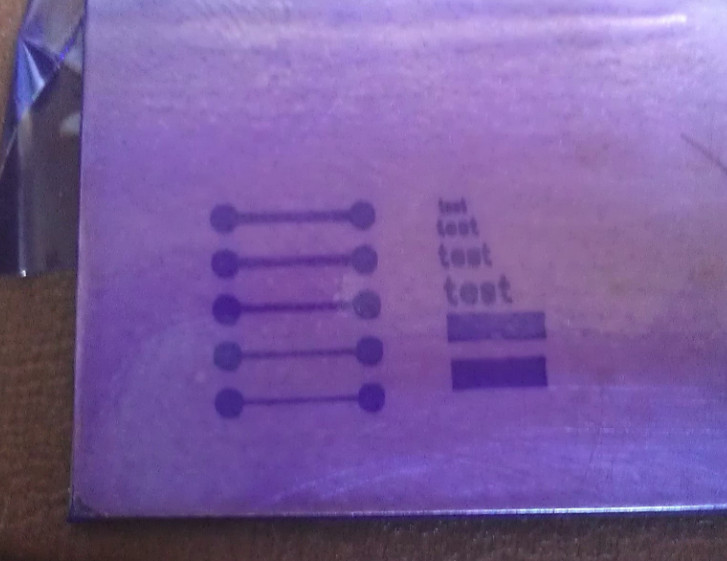

Не удержался и сделал первый тест, лазер не совсем сфокусирован, и ещё кое какие косяки допустил, но вот результат:
И видео процесса:
https://www.youtube.com/watch?v=zghxvYSmo4U
https://www.youtube.com/watch?v=sgympONsios
https://www.youtube.com/watch?v=yEDwp6pv0a8

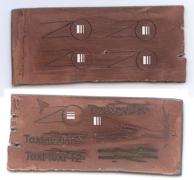

Сделал свою программу. Интересен был уже алгоритм сам по себе, работает кое-как )))
Можно делать дорожке тоньше попиксельно. Тут предельный случай, толщина вертикальных дорожек 1 пиксель, горизонтальных 2, на фоне оригинальной платы.
test2.jpg [30.22 KiB]
test_.jpg [36.44 KiB]

Может тебе тогда применить алгоритм скелетизации, что-бы толщина была в 1 пиксель?
