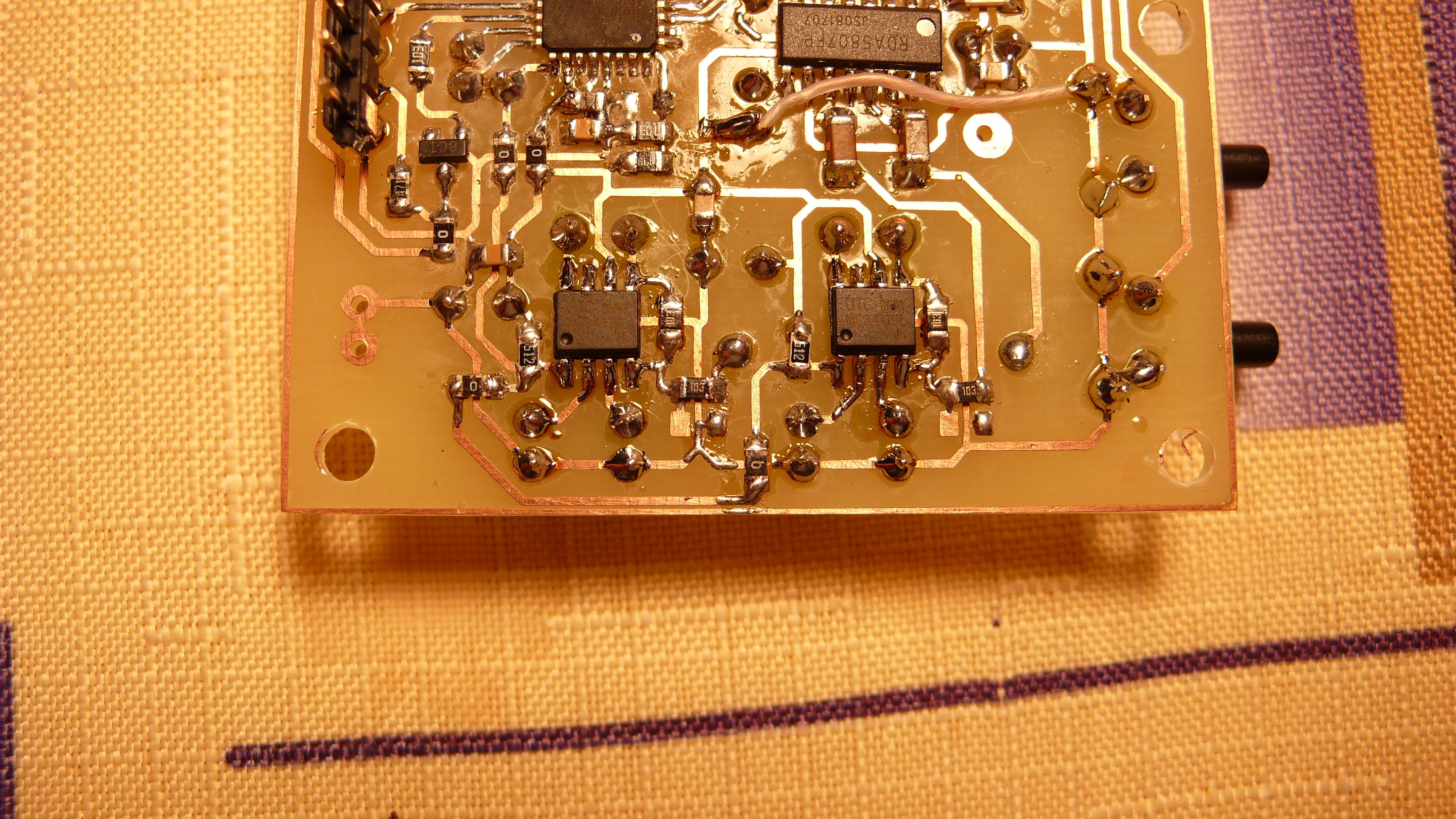

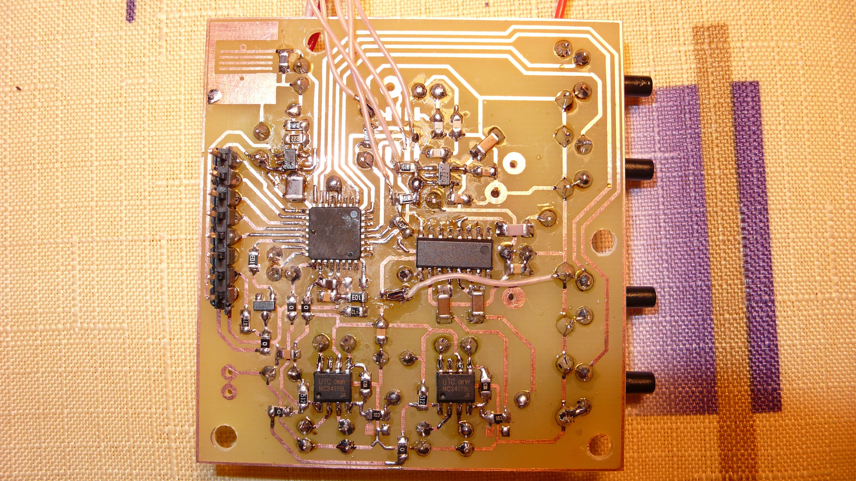

Вот, похвастаюсь :oops: На пайку мою внимания не обращайте. Шаблон печатал на НР1020, дорожки 0,4, по краю 0,25, зазор - на глаз примерно 0,2, резисторы и перемычки 0805:
http://img.radiokot.ru/files/119287/1emqqvna08.JPG
http://img.radiokot.ru/files/119287/1emqqmjdm0.JPG

Чем паяете?
Я мелочь типа СМД резисторов паяю так:
На один контакт наношу (паяльником) капельку припоя, потом помещаю туда детальку, и, придерживая её пинцетом "приплавляю" её на контактную площадку.. Потом уже запаиваю второй "вывод". Паяю жалом "иголкой" и припоем 0,5 или 0,6 мм (Asahi с флюсом FC10)
Пробовал паять "нашим" ПОС-61 с канифолью- полное гуано..- пайки тёмные..
Хотя у вас пайки блестящие- значит припой правильный и паяльник не перегрет, а вот припоя на контактах, (имхо) многовато, надо припой потоньше брать..
 Заголовок сообщения: Re: Как добиться хорошего качества печати фотошаблона?
СообщениеДобавлено: Вт окт 17, 2017 23:42:36
Рейтинг сообщений: 43
Зарегистрирован: Пн окт 31, 2016 10:57:29
Сообщений: 228
Откуда: Апрелевка
Паяю абсолютно точно таким-же припоем 0,6 мм и абсолютно точно таким-же образом. Паяльник - GOOT40 Вт со стандартным жалом, с терморегулятором. Платы не лужу. Выглядит страшновато, конечно, но здесь я спешил, отмоется - будет получше. Припоя- да, многовато, согласен. Но это, как говорится, уже совсем другая история
