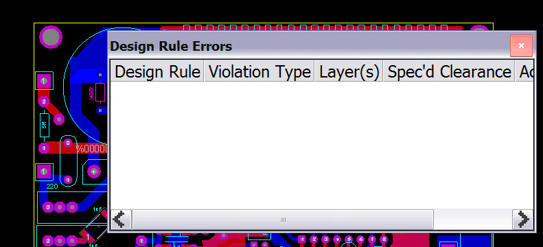

 Заголовок сообщения: Re: Изготовление плат у китайцев
СообщениеДобавлено: Чт ноя 05, 2020 09:43:58
Карма: 61
Рейтинг сообщений: 311
Сообщений: 12685
Откуда: 26RUS
Есть же просмоторщики gerber. Они сразу косяки выявят
Если делать в нормальной проге то она сама покажет твой кАсяк ещё до обработки в гербер и не нужны всякие просмотрщики.
Вот пример из прота. Нормальная разводка.
1.jpg [81.02 KiB]
Это уже прога матерится типа "херню не твори".
2.jpg [122.42 KiB]
При обработке второй платы в гербер тоже выскочит предупреждение на этот косяк.
