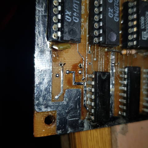

Докладаю о предварительных результатах . Всё получается просто замечательно ! Сначала наносим лимонную кислоту , смываем, потом просто лудим . Первое фото посте кислоты , второе уже залуженное .
Спасибо за советы !!!
