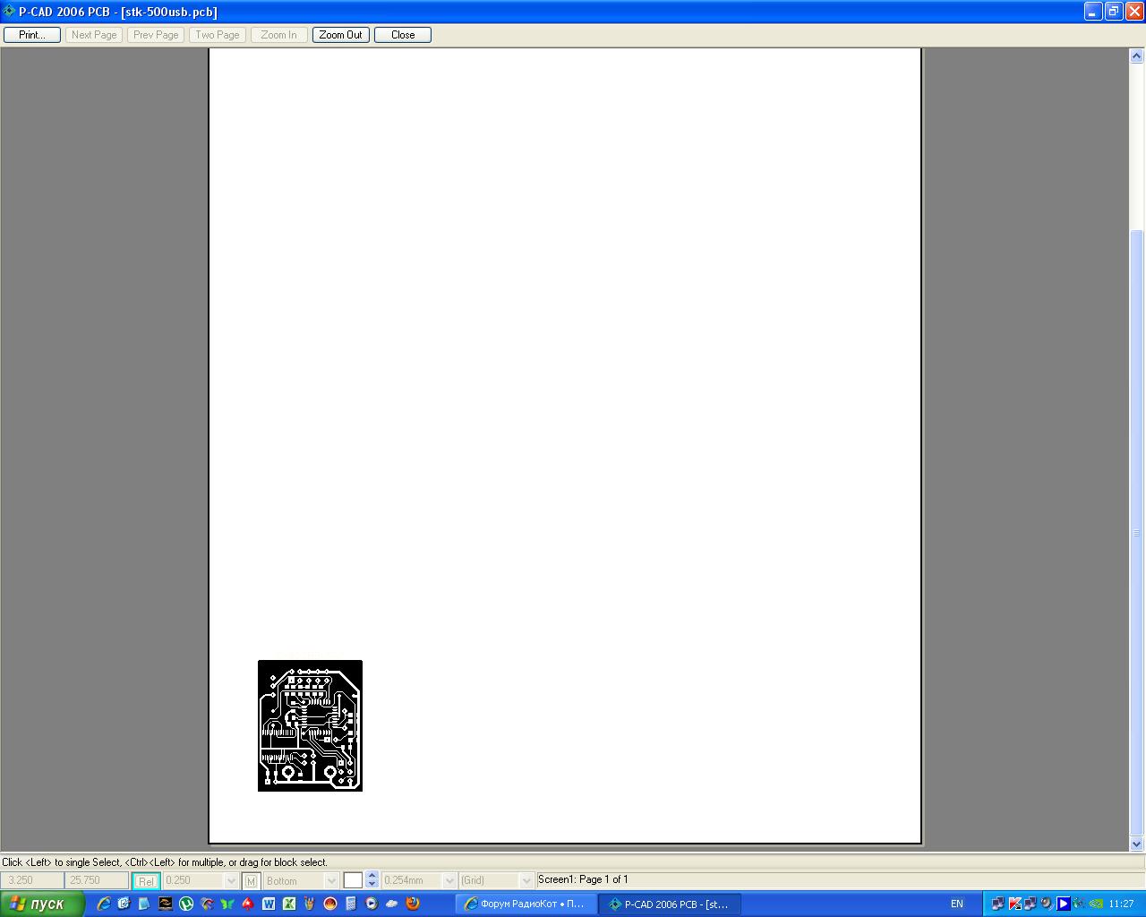

вот только не знаю теперь что с пикадом делать.за 6 лет как то уже привык к нему,делаю в нем 2-сторонние платы,но негатив он не хочет печатать,принтер не имеет соответствующей настройки.а кам350 почему то не переваривает герберы из пикада 2006.

Вот вам негатив в pcade

 Заголовок сообщения: Re: фоторезист und ультрафиолет((((((
СообщениеДобавлено: Пт янв 06, 2012 10:46:47
Зарегистрирован: Ср янв 04, 2012 12:40:34
Сообщений: 53
это случайно не гербер у вас???
