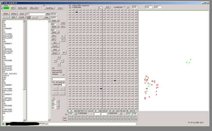

Принтскрины ПО сделате, по мремени займет не более 5 минут?
Вот
soft1small.jpg [48.33 KiB]
soft2small.jpg [47.25 KiB]
PS
В лучшем качестве картинки есть на сайте.
