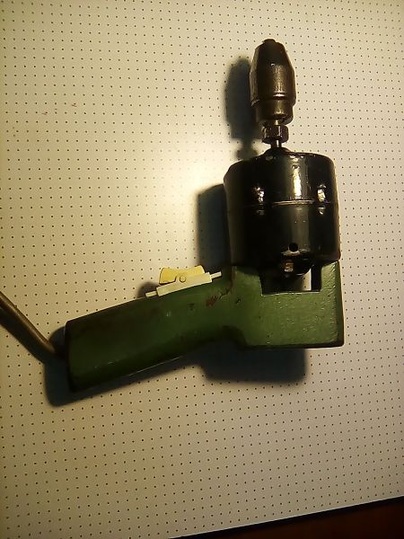

А я сверлю платы вот такой приспособой. Собрал блок питания не менее 30 лет назад, выдаёт до 3 А без проблем,регулировка по напряжению и по току, если сверлю что то потолще чем платы, то и и сверлом потолще. Эл. моторчик на 12в.,по моему от дворников авто.
С уважением Борис.

Борис5132- это у Вас нормальная сверлилка,а главное разумно- достаточная для наших целей.У меня такая же,только мотор много старее и ручка проделана,кстати с ручкой много удобнее и ей более 40 лет,но работает,кстати блок питания у меня на селенах,поэтому обходится без регулировки накряженияИзображение

"Встал на лапы" писал.У меня такая же,только мотор много старее и ручка проделана,кстати с ручкой много удобнее.
А вот тут позвольте не согласиться. Моторчик моей сверлилки умещается в руке, поэтому точность "позиционирование" сверления и устойчивость гораздо больше, да и место сверления ближе к глазам. С ручкой удобнее работать когда допустима меньшая точность и скорость сверления. К примеру, если будете сверлить отверстия под микросхему то Вам придётся держать свою сверлилку двумя руками, так как она большая и сверло будет "гулять" вокруг метки для отверстия. Если есть сомнения в моих высказываниях, то попробуйте сверлить моторчиком без ручки если конечно не лень и сразу поймёте разницу. А уж плат то этой простенькой сверлилкой я наделал очень много.

А для мелких отверстий ,от 0,5 до 0,8 есть малекий моторчик с цангой,а этот от 1,0 до 3,5 по платами и неметаллу,ну и по стали до 1,8 сверлит
Так а я двумя руками и держу,а что при сверлении вторая рука ещё для чего то нужна.Я платы в тисках сверлю,держать не надо

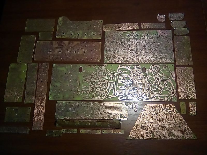

А платы,ну на этот год,как быИзображение
Около 9000 отверстий,дней пять ушло,с перекурами.Платы предпочитаю делать как бы оптом,травить,сверлить,грязи много,особенно от сверления,что бы за раз.
И вообще,это вопрос,кто к чему привык.Лет 45 назад,я платы сверлил ручной дрелью (не сохранилась),и казалось - хорошо,а товарищ у меня часовой отвёрткой,с припаянным сверлом (подобная сохранилась,а вдруг надо всего 1-2 отверстия,и механизмы доставать не надо)

Борисович. Классные у Вас платы получились. Некоторые довольно таки сложные . Я таких плотных плат не делал. Пробывал травить, не понравилось. Вырезал все плыты ножом. А второй рукой я двигаю по столу заготовку платы. Мне так удобнее.
Сложнее такой платы сам не делал.

А почему травить то не понравились.Вырезать такую плата ножом - это на уровне подвига.Я наверное не взялся бы.

Помню как много лет назад пробывал, пару раз травить, -в результате дорожки по краям подьеденные-вот и не понравилось. А ножом всё аккуратненько ровненько. наверное раствор для травления сделал не так. Думал одна-две-три платки сделаю ножём и закончу с этим делом, а получилось наверное штук 100, думаю не меньше, ну не таких конечно больших как показал- вообщем засосало немного, Нож из промышленного ножовочного полотна для резеи стали, толщиной прим. 2мм. и ширинойприм. 5см.-сталь хорошая, заточка среза ножа прим. под углом 60 градусов, ручку потолще обмотаешь и в перёд. Руки конечно же устают от напряжения. Вообщем-консерватизм конечно. Ну никак не пример для подражания :o

Всё равно,сам процесс резки,уровень геройского подвига
У меня то же всё вручную,рисую пером,я таким первом классе писал (сохранилось),рисую лаком ХВ,травлю медным купоросом с солью,всё из хозмагазина,никакого эксклюзива
Очень простые платы,несколько раз резал резаком из ножёвочного полотна
И ещё на картинке на похвастаться,самодельный припой ПОС-61,им там и напаяно,самопально сваренный припой оказался на удивление неплохим
На платах припаяны перемычки и залужены необходимые места
На второй картинке нарисованная плате перед травлениемИзображение Изображение
А ещё мотор с ручкой незаменим для получения большых точных отверстий в тонком металле, это из оцинковки 0,45 мм Изображение
Точно размечаешь контур больших отверстий,потом второй контур отступив 1 - 1,5 мм внутрь,кернишь слегка очень мелким кеном по внутр.контуру через 2 мм, потом сверлишь по кернам,сначала 1 мм,потом 1,8 мм ,потом слегка зенкуешь с двух сторон ( от заусенец),потом кладёш на что нибудь с отверстием ,примерно как большое отверстие и молотком выбиваешь ,при нормальной разметке контура,внутренняя часть вылетает и ничего не гнётся , слегка напильником и всё.

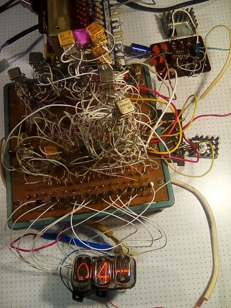

Это моя последняя конструкция (автомат управления двумя шаговыми двигателями) -рабочая, лежит 8 лет, так и не установил на место.Пылью покрыты.
Добавлено after 4 minutes 10 seconds:
Re: НАСТОЛЬНЫЕ сверлилки, фрезеры, токарники... и прочие микро
Шаговые двигатели классные японские (12вольт, 0,42А, шаг 0,9градусов) с игровых американских автоматов. Схема самодельная на жёсткой логике, но ресурс для различных фантазий у схемы имеется.
С уважением Борис.
