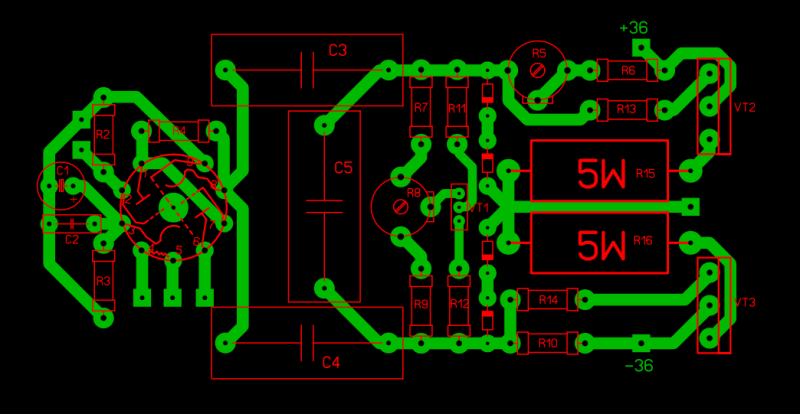

Проверить такую (слепую) плату трудно, а собрать на ней действующий усилитель не возможно.
Для деталей нет места, не учтена реальная геометрия компонентов. Ничего никуда не воткнётся и не поместится.
Начинать работу в Sprint-Layout надо с подбора макросов используемых компонентов и выкладывания на их на рабочее поле.
Дольше компоновка, трассировка, корректировка...
Пример компоновки, с вполне правдоподобными габаритами деталей.
Расположение и назначение выводов элементов уточняются по справочнику (datasheet).

Спасибо, буду переделывать.
Ещё интересуют эти условные обозначения элементов схемы, расположенные на другом (красном) слое - нигде не нашёл их, это обычные макросы? И как они правильно называются, чтобы найти в интернете?

Скачайте в Сундуке Кота русскую версию Sprint-Layout 6.0, в ней обширнейший набор макросов радиокопонентов.
Все элементы на моём примере из этого "лайота" (даже лампёшка).

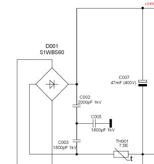

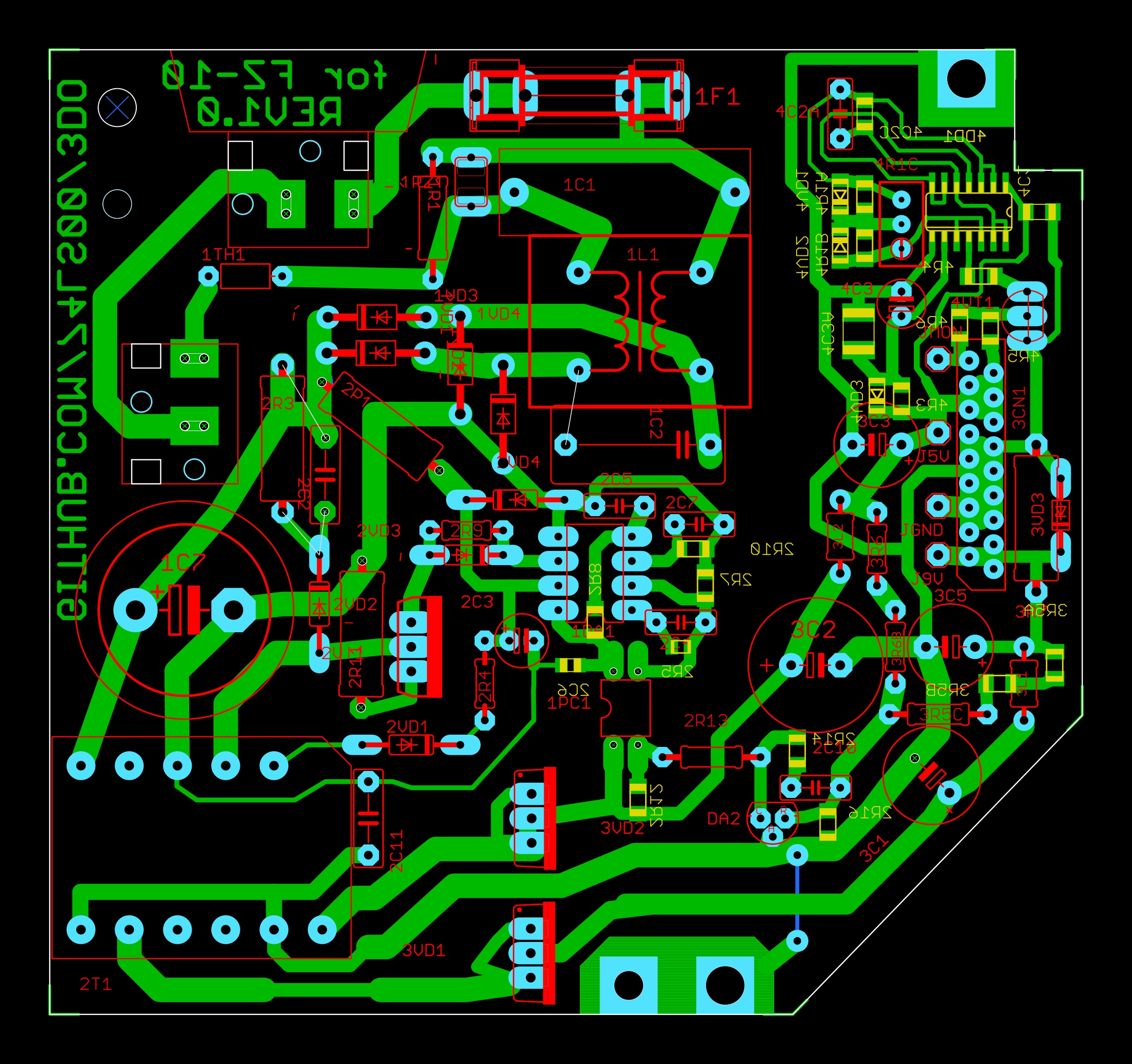

Пытаюсь освоить импульсные БП, пару раз на вису чтото собирал, вот первый раз до платы добрался. Посмотрите может кто найдёт косяк.
Плата . Схема .

А перемычку под 1С7 будет удобно паять и 1С7 будет не вплотную к плате.
3VD1 и 3VD2 на разных радиаторах будут? Или на одном но плоском?
Добавлено after 4 minutes 29 seconds:
2С3 может развернуть на 180, и к 2С11 по другому провести дорожку не под диодом, а то зазор как мне кажется маловат получаетьсяю

Картинку платы обновил.
Перемычку больше некуда сунуть, кондёру там родное место, а транс по высоте больше никуда не влезет. Тут сложнее 2R11 было сунуть, раз уж 1206 говорят дофига надо.
Диоды в оригинале в пластиковых корпусах без радиаторов, в 5-10мм от электролитов. Ток вроде как до 3А , хотя там частота преобразователя вдвое выше была, говорят 160кгц. Но сделал так чтоб можно было 3мм пластину сунуть.
2С3 развернул, а то чтото сам не додумал как его, вертел и никак :)
2С11 хоть и развернул, минусовую дорожку из под него некуда деть. Расстояние между ногами диода увеличил, и у кондёра. Тут наверно важнее расстояние между первичкой и вторичкой, чем между концами первички, ну обмажу силиконом что близко.
В оригинале его вообще не было, может и надо было лучше так сделать ? Они там как раз по краю платы шли, 2 у моста и 1 у предохранителя, да ещё и в силиконовых колпачках

Плата в орле? А то я подвигать хочу элементы, может что получится получше.
Добавлено after 7 minutes 13 seconds:
2С11 в СМД исполнении нельзя?

Кондёр только с ногами 4,7нф 1кв . Я уже подвигал что можно, даже ноги трансу поменял и перемычку убрал.
Если интересно проект тут.
Думаю уж делать пора, только странно получается резюки по диагонале. И с транзистором пока не понятно место под радиатор, но думаю если небольшой чтото впихну.

Так вы радиатор посчитайте и потом дополните а то не получится и придется переделывать.

Для меня это эксперементальная плата, первый раз с этой микрой связываюсь, когдато на проводках работало, но то более мощная схема была. Потому и знать не знаю как этот радиатор вычислять.
Да и с размером напряг, у меня резюки не влезают, так что под радиатор буду вешать просто пластинку на транзюк.
Плата должна быть конкретных размеров и формы и имено такой, тут даже уменьшить разве что 5мм справа можно, а увеличивать некуда.
Хотя появилась идея с минусом ещё кое что убрать

Моя версия на скорую руку, да и ночь.
И посмотрите ширину проводников, уж очень она большая, кое где можно сократить и по другому провести.

Ширина может и завышена, разве что на выходах, но там и дорог мало, да и нижний диод не хочется опускать, по линии отверстий в корпусе перегородка, как бы не сел на что.
Да и широкие дорожки проще травить когда меньше пустот.
Малость подправил, картинка тамже с названием 201, на этот раз гит отказался обновлять кэш.
Резюк у полевика не хотел так ставить чтоб не мешал радиатор прикручивать, ну раз он экономить дороги пусть так и будет.
Диоды так стояли потомучто хотел универсаль под мост, но оказалось под него и библиотеки нет что проблема вообще для всех мостов(все корпуса не совподают) ну а потом както забыл, но так лучше будет. Такой мост всё равно очень редкий, нафик его.
Термистор между разъёмами наверно плохое решение, посохнут, а потом проводки к клемами лепить не круто.
Кондёр под дроссель пробовал, тесно. Слишком малое расстояние от сетевой цепи получается. Так что фильтр пусть как есть.

Более правильно было бы разместить трансформатор посередине платы , все силовые проводники получились бы более короткими.

Высота старого транса и всей платы 23мм, я нашёл ферит только на 31мм, не влезает он больше никуда. Так бы я не парясь поставил как оно было в оригинале, конденсаторы и дроссель фильтра и так стоят как в оригинале.
Вероятность того что схема заработает как надо не велика, поэтому разматывать старый транс не хочу. Известно только что частота должна быть около 160кгц, а вот что за форма не известно, тут я читаю что на трансе вообще пачки импульсом, а я то думал просто прямоугольник.
В общем плата экспериментальная вдвойне

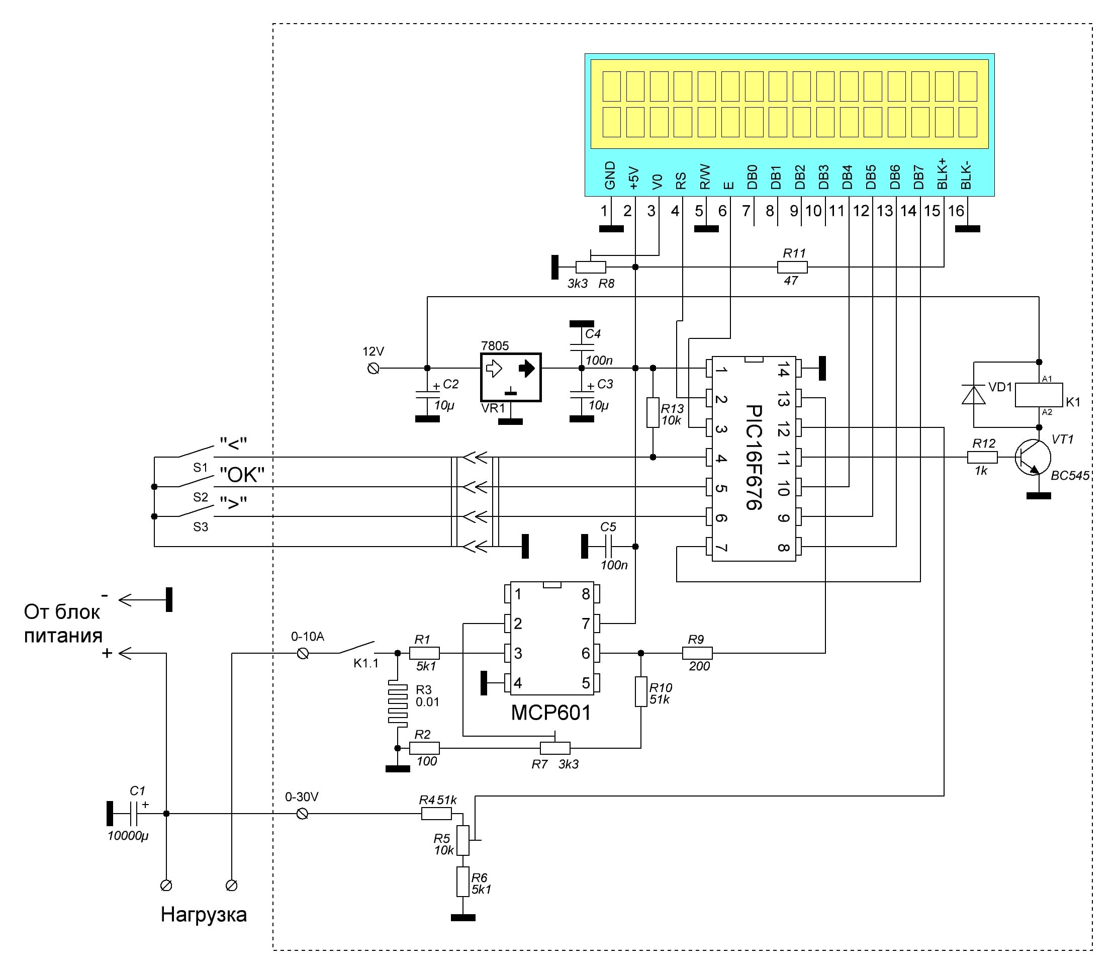

Доброго времени суток.Помогите проверить печатку на предмет ошибок разводки по схеме.Расскажу предысторию дабы не возникали такие ответы как <за тебя ни кто не будет пальцам по печатки водить>.Я конечно же сам проверил печатку и не один раз,наверное раз 20 точно,вроде все правильно.Но дело в том,что я страдаю какой то хронической не внимательностью.Я могу миллион раз все проверить и ошибки не найти.Вот к примеру паял я шим для регулятора двигателя,печатку развел,проверил 5 раз,спаял и не работает .У меня ушло неделя на поиск проблемы,но увы без успешно.Потом оказалось что я просто диод на печатки поставил не той стороной.Или же паял китайский кит набор,все спаял и опять же не работает,оказалось что два маленьких транзистора впаял не правильно,хотя на плате они были нарисованы.Но мой мозг настойчиво отказывался ставить их нужной стороной,и так я их перепаивал 3 раза.Надеюсь на ваше понимание и за рание спасибо.
Вольтметр амперметр.lay6 [74.26 KiB]

Если страдаете, пользуйтесь другими программами, где схема и трассировка взаимосвязаны, и нет возможности совершить случайную ошибку.
Добавлено after 18 minutes 54 seconds:
По виду правильно, конечно есть места где можно, а возможно и лучше, по другому, я бы развел. К примеры зачем перемычка с С5 на GND, если рядом есть GND у MCP601 всего то надо под резистором провести.
Ну и прошивку я так понимаю не поменять.
