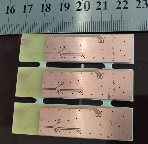

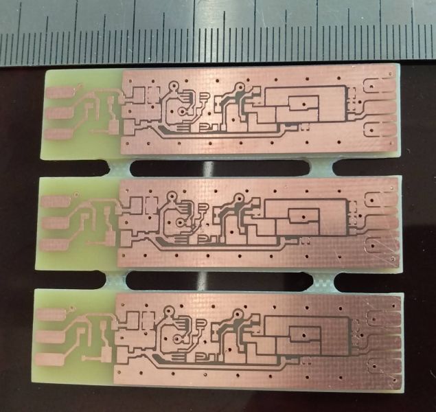

А у меня - фотополимерный принтер с его матрицей 405нм-диодов общей мощностью около 50 ватт, из которых до фоторезиста в виде излучения доходит процента 3-4 в лучшем случае :)
photon файлы которые сайт генерирует работают?
 Заголовок сообщения: Re: Программа для вывода на печать фотошаблонов.
СообщениеДобавлено: Чт май 13, 2021 13:03:13
Карма: -2
Рейтинг сообщений: 43
Зарегистрирован: Ср янв 17, 2018 13:09:14
Сообщений: 250
Да, работают, несколько странно, но работают :) Странность заключается в том, что первый слой у них пустой и с очень коротким временем засветки. То есть платформа опустилась вниз, на мгновенье включилась засветка и тут же платформа поехала вверх на второй слой.
А вот гербер после редактирования в CAM350 опять не жрет :)))
Я вообще подумывал добавить в свою прошивку для MKS DLP возможность вывода картинок, без движения платформы, без слоев... Просто вывод картинки с флэшки на заданное время. Но нашел Ваш сайт и успокоился :)))
ЗЫ: полученный результат меня устроил. Огрехи есть, но не критичные и скорее всего я сам виноват в них :)
Так, стоп, кажется круг замкнулся, Вы же автор MKS-DLP-alter? вывод в photon делался под вашу прошивку) У меня есть наработки по отключению мотора и концевика из конфига, но вывод непосредственно картинки с заданием времени был бы удобнее. Только вот png там чип не потянет распаковать.
СообщениеДобавлено: Чт май 13, 2021 21:05:02
Карма: -2
Сообщений: 250
Угу, я автор этой прошивки :)
Не, про всякие сжатые форматы картинок и речи не идет - у контроллера для этого слишком мало оперативки. Только хардкор - BMP без сжатия :) Ну или можно написать утилитку для сжатия тем же алгоритмом, которым сжимаются слои :) А еще лучше применить новый алгоритм, который Читу внедрил в свой новый формат .cbd, он сжимает гораздо эффективнее старого и так же нетребователен к ресурсам :)
С другой стороны, несжатый BMP в 16 битах весит всего 7 метров, не так уж много для флэшки :)
