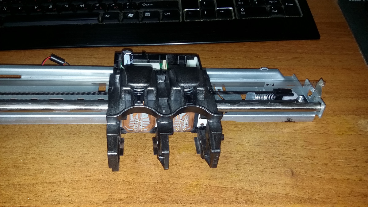

 Заголовок сообщения: Re: Лазер для засветки фоторезиста - идея для реализации.
СообщениеДобавлено: Ср апр 20, 2016 04:34:35
Карма: 61
Рейтинг сообщений: 1537
Сообщений: 3322
Откуда: Казань
Каретка от HP DeskJet 2483
в доноре работала именно в таком положении - "лёжа" - лента энкодера вертикально. А вот можно ли её на станок установить "стоя" - лента энкодера горизонтально?
Сам я думаю, что нежелательно - вдруг люфты проявятся - но "стоя" удобнее было бы закрепить лазер и камеру.
Кто что думает?
СообщениеДобавлено: Ср апр 20, 2016 07:23:51
Рейтинг сообщений: 85
Зарегистрирован: Вт фев 02, 2010 21:25:18
Сообщений: 223
Откуда: Н.Новгород
smacorp писал(а):
Кто что думает?
У меня такая-же каретка сейчас, ставил горизонтально, как в доноре. Важно её правильно "нагрузить", там прижим к направляющим происходит за счёт противовеса в виде картриджа.
СообщениеДобавлено: Ср апр 20, 2016 15:18:17
Карма: 61
Сообщений: 3322
Откуда: Казань
Да, Вы полностью подтвердили мои догадки. Спасибо.
