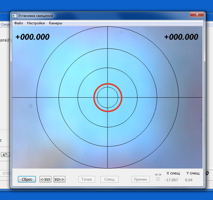

Добрался до камеры...
Я так понимаю достаточно взять простецкую вебку, разрешение не критично?
Присмотрел пару вариантов:
http://www.aliexpress.com/item/Newest-U ... fabae4aa72
И вот эту, внешне круглая, думаю может компактнее без корпуса будет:
http://www.aliexpress.com/item/USB-50MP ... eca16a4c07
Я так понял остается только матрица на плате, и добавляется внешний объектив? Выше было предложение перевернуть штатный, кто-нибудь пробовал? Что-то толковое получается?
И если лепить внешний объектив, 16мм достаточно, или все же брать 25ку?

N1X писал(а):
Для массовки:
16мм
25мм
А как Вы определили, что эти линзы подойдут к выбранным Вами камерам? У линзы 16 мм. продавец даже резьбу не указал. Неизвестно какая резьба и у камер. Или она у всех подобных камер одинаковая?

urez83 писал(а):
У камер в основном стандартная резьба
Я вот сейчас замерил диаметр резьбы вкручивающейся части у своей - штангенциркуль 11.70 мм. показывает. :dont_know: А должно же 12 мм. быть тогда. Я что-то не так измеряю? :oops: Да, самим штангенциркулем пользоваться умею. :)
Камера Defender C-090 - специально для станка купил. Кстати, рекомендую подбирающим камеру - внутри хорошо устроена для наших целей - удобно крепить к каретке. В отличие от USB микроскопа, например - с корпусом громоздок (хотя mial прикрутил), а без корпуса - чистый хлам - внутри всё только на корпусе и держится.

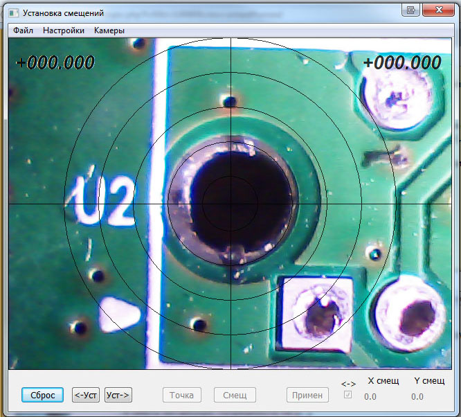

И вообще, отдельная линза-то обязательно нужна? Моя вебка фокусируется и на 5 см. от края линзы до объекта:
Или этого недостаточно?

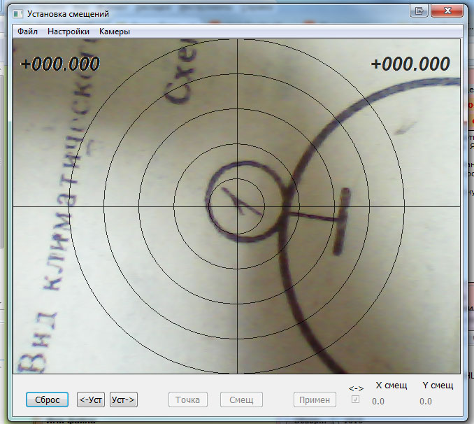

О как, не ожидал - она и с 1 см. фокусируется:
Так что? Смогу я без доп.линз обойтись?
Твоя вебка и ближе сфокусируется, но я не об этом. 50 мм - это минимальное расстояние, на котором у меня можно словить фокус. Ближе всё размывается. Просто у нашей установки имеет смысл крепить лазер не очень близко к текстолиту, дабы получить возможность работать с разными толщинами оного без перестройки фокуса лазера. Значит камера тоже стоит далеко от поверхности. Значит со стандартной линзой увеличение и точность прицеливания будет так себе. А значит возникает необходимость в более длиннофокусном объективе. Я для себя решил это ещё на этапе подготовки к постройке установки.
Вот давай запечатлей своей вебкой с рабочего расстояния (5см к примеру) корпус SOT-23. А я тоже запечатлею. Почувствуем разницу вместе. :))
УПД:
Можешь. Но ставить вебку впритык к текстолиту - потом будет неудобно работать. А если и лазер будет на таком-же расстоянии - только и будешь делать, что заниматься его фокусировкой. ;)

Тут только хозяину станка видно, хватит ему или не хватит увеличения. По себе могу сказать что мне хватает оптики от usb микроскопа с увеличением x500, на меньшее я не согласен, так как с меньшим увеличением я бы не смог точно спозиционировать плату. Но в реальности сейчас увеличение не 500 кратное. Могу сказать что отверстие диаметром 0,3 мм на экране примерно такое или чуть больше.
