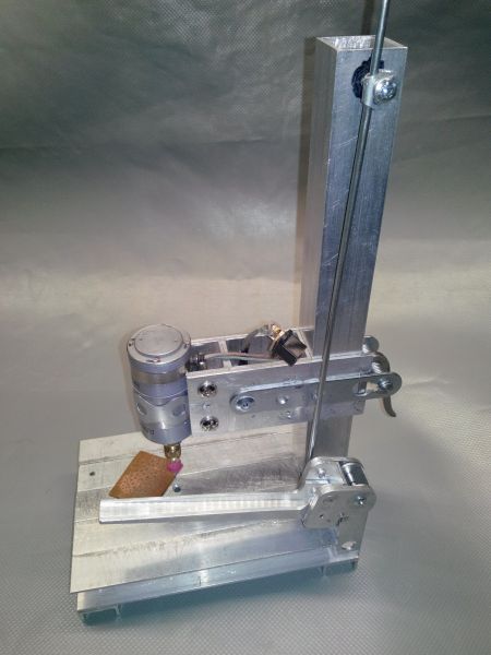

Сначала сделал такую сверлилку:
СпойлерИзображение Изображение Изображение
На фото: положение для сверления, положение для замены сверла, вид сверху на стойку, внутри которой мебельный газовый упор силой 6 кг.
Все бы ничего, сверлила хорошо, удобно, рабочий ход минимальный, плавный, люфтов ноль, на уровне глаз размещаешь, в монтажных очках для точного прицеливания и порядок, однако...
Качество китайских цанг не позволяет надежно обеспечивать центровку хрупких сверл из карбида вольфрама.
Сначала хотел купить цангу от Проксона и водрузить на ДПМ, но решил купить целиком Проксон, и водрузить на эту стойку его целиком:
Для этого пришлось малость переделать саму стоечку:
Потом появилась сверхзадача еще более точного сверления, для двухсторонних плат прототипов поверхностного монтажа, где для переходных отверстий оставалось максимум 0,45 мм диаметра...
Задача была решена без единого подвижного соединения, подача сверла снизу платы, в качестве прицела видеомикроскоп сверху платы и большой монитор, с отверстием на весь экран...
Непонятно, как это реализовано. Фотка мелкая
 Заголовок сообщения: Re: Хорошая сверлилка из доступных материалов
СообщениеДобавлено: Чт янв 22, 2026 14:45:59
Зарегистрирован: Сб май 18, 2019 04:32:38
Сообщений: 63
Откуда: Юг Западной Сибири
Сдвоенный параллелограмм на гибких связях.
