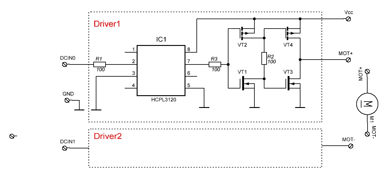

warenow в авторском варианте схемы не ставилась задача гальванической развязки в полном смысле этого понятия. Простота управления силовой частью, предполагаю, что именно поэтому автор применил оптопары.

Вот как раз нуждаюсь в грамотном совете. Пытаюсь сваять свою схему на готовых драйверах моторов. Типа L293 и L298. Шаговик стола на 12в 240мА. Мотор каретки тоже, думаю, от 12в будет шевелиться. Может не на второй космической скорости, а на первой. Это я переживу. Следовательно 12в питателя мне хватит. Значит и DC-DC на LМ2596 тоже хочу "выбросить". Уже скорый эксперимент покажет "живучесть" таких решений. Но вот грызет моё любопытство один вопрос: а нах.......почему :oops: низковольтный лазерный диод запитывают от 15в.? Что за высший смысл в таком решении?
А пох.... :))) В смысле, нет высшего смысла.
15V нужно, чтобы гарантированно хватало питания движку каретки - с более низким напряжением у многих возникали проблемы. Чтобы не городить ещё один стабилизатор, от него же питают и лазер.
Вы можете питать и от более низкого напряжения. У Seriyvolk, например, от 8V лазер, а вся установка от 15.6V, следовательно и step down на LМ2596 не нужен.

Автор питает двигателя от 24в. А 15в. чисто для лазера. Что меня и смутило.

Я не уверен на 100%. По моему вот эта последняя схема от Seriyvolk

Вот драйвер каретки Волка Серого.

Ну вот. Тоже 15в. и только для лазера. Для которого всего то надо 5в и 150мА.
Как то не вяжется с преобразователем трёхамперным.

Alex62, вкратце - драйвера каретки и шаговика питаются от 15.6 вольта. От этой-же напруги запитана LM7808. После линейника запитан драйвер лазера. Это позволило питать всю установку единственным напряжением без применения импульсных понижаек, ибо ненадёжно и помехи лишние. Никто не запрещает пойти аналогичным путём применительно к 12 вольт питания. ;) (хочу заметить, что мой драйвер каретки не работает от столь низкого напряжения, если вдруг появится желание его повторить)
