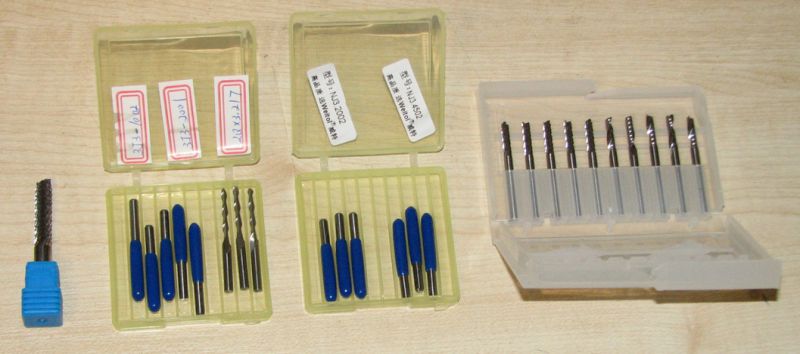

Похвастаюсь немножко, удалось прикупить немножко фрез с китая :)
Разные граверы, в т.ч. и трехгранные, кукурузы, однозаходные по пластику. Спасибо конешно продавцу, что согласился скомплектовать разных фрез поштучно.
Сразу вопрос, может кто ответит навскидку, какие режимы для однозаходных по пластику? Я пошерстю завтра с работы форумы по чпу, но вдруг кто тут сразу ответит :))) . Думаю попробовать 500-600 мм/мин подачу и порядка 6000 оборотов, т.е. подача на зуб порядка 0,1 мм. По крайней мере текстолит с такими режимами но двухзубой 5,0 фрезой станок грыз нормально.

На вскидку, обороты поменьше, скорость побольше. :))
Буду пробовать, с потерей одной фрезы уже на всякий случай смирился. Кстати, а глубину за проход какую можно рискнуть? Применительно к оргстеклу и пластику обычных черных корпусов пластмассовых.
Пилил к примеру 2-х миллиметровое, двухзаходной фрезой за один проход. По хорошему для пластиков нужна однозаходная. :tea:
