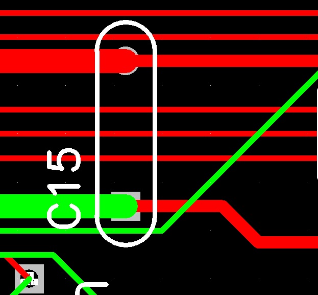

В предложенных Demo в P-CAD 2006 есть один участок (см. рис.). На нем изображен конденсатор, к которому приходят проводники GND и VCC одной толщины, а уходят - другой. Цепи слева и справа от конденсатора обозначаются одинаково.
Вопрос: где и как задаются такие правила для одного проводника? Подскажите пожалуйста.
Вы уверены, что это не вручную конструктором сделано?

Я, конечно, не уверен, т.к. в Demo примере не были заданы Net Classes, но... надежда умирает последней. Было бы очень хорошо разводить "звезды".

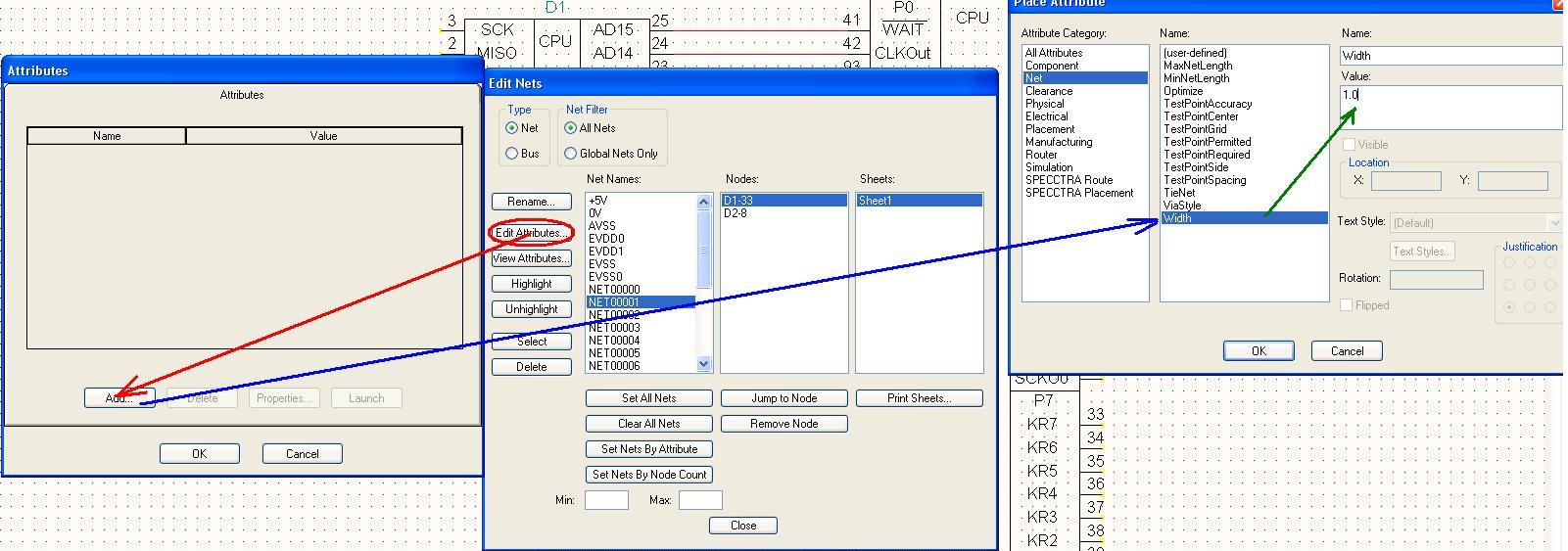

В 2002-м задается вот так (вложение).
PS Не знаю как в 2006, а в 2002, задав ширину проводника - трассировщик вел всю нить одной шириной.

Спасибо всем ответившим. Жаль, конечно, что сделать проводник переменой толщины нельзя, но... Это было бы слишком просто.

dr.doc писал(а):
Жаль, конечно, что сделать проводник переменой толщины нельзя....
Пробовали или сразу сдались?

Да нет, просто перерыл указанный выше файл вдоль и поперек и нигде не нашел заданных параметров цепей. Также скачал книгу Уварова P-CAD 2002 & Specctra. Прочитал там про настройки параметров соединительных линий - там тоже сказано, что ширина дорожки одинакова по всей длине.
P.S. Только почему-то упомянутый выше файл с удаленными дорожками при отправке в Specctra трассирует дорожки разной толщины, хотя параметров я не нашел...
