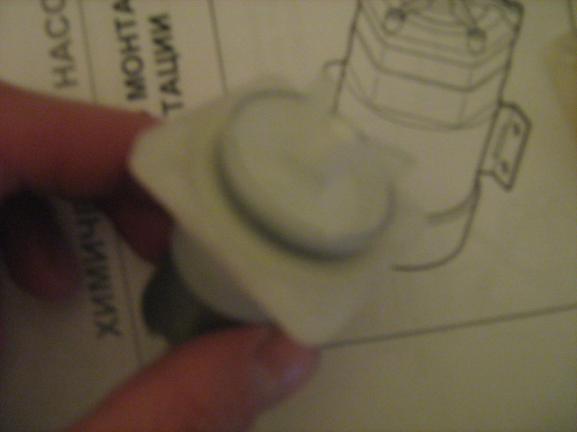

Года 3 назад очень активно занимался этой темой достиг хороших результатов,к сожалению наработки в железе канули в Лету :( Сейчас занимаюсь восстановлением материальной базы,внедрением новых технологий :) выкладываю фото насоса от китайского чайника-поттера который после небольшой доработки прекрасно справляется с задачей циркуляции раствора в системе фильтрации электролита.К слову сказать этот же насос с успехом трудился у меня в установке струйного травления. может кому пригодиться P.S может кто-нибудь помочь в приобретении блескообразующих добавок?
Комментарий к файлу: Ведомый магнит и рабочее колесо
IMG_1198.JPG [155.73 KiB]
