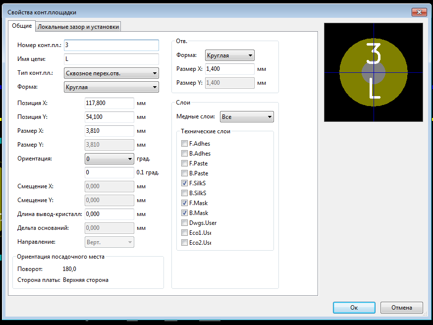

 Заголовок сообщения: Re: Никак не могу въехать в самые элементарные вопросы.
СообщениеДобавлено: Чт апр 18, 2013 12:18:47
Зарегистрирован: Ср апр 06, 2011 15:16:47
Сообщений: 70
Никак не могу понять.
Вот в KiCAD, в sch есть предохранитель.
и в pcb предохранитель, на котором показано что 3 и 4 ноги не существует т.е. они никуда не подсоеденины, даже если я в схематике делаю 3 и 4 ногу невидимыми.
Только вот из-за того что на схеме две ноги, а на разводке 4, не получается развести плату, как быть? как указать на схеме 2 выхода, а на плате 4 ?

Попробовать соединить 2 и 4; 3 и 1
 Заголовок сообщения: Re: ВСЁ про KiCad
СообщениеДобавлено: Чт апр 18, 2013 19:19:59
Карма: 68
Рейтинг сообщений: 424
Сообщений: 13490
Откуда: Тамбовская обл.
Как сказали выше, или, что проще, нарисовать предохранитель самому.
Поставить 2 пина и добавить новое посадочное место в библиотеку дело 30 секунд.
Или перенумеровать выводы на схеме
Так сделано для того, что предохранители могут быть как вертикальными, так и горизонтальными.
ерунда, откройте в редакторе, удалите лишние выводы, и сохраните под другим именем. Если нужно куда-то подключить - в редакторе вывода можно назначить название нужной цепи.
СообщениеДобавлено: Пт апр 19, 2013 09:18:01
Сообщений: 70
В свойстве контактной площадки изменил имя цепи
