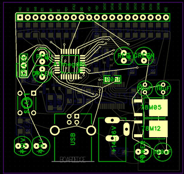

Спасибо, по второму вопросу понятно. А вот с полигонами не получается.
Тут у Вас интересная фишка, если наложить полигон на полигон, то трассировщик не ругается, что сети замыкаются, а просто прорисовывает.
Если это дело вернуть опять в DipTrace (через PCB), то там получается каша из полигонов и ошибок.
Да плюс к этому, плата на плату не похожа.
Что делаю не так? Возможно ли как то слой полигонов отдельно вывести из топора, в том виде, в котором нарисовал топор?
И почему плата в DipTrace имеет такой вид, без кп, надписей и тп?

Если два полигона, принадлежащие разным цепям, будут пересекаться, то Топор ругаться не будет (это выбор пользователя). Но эти полигоны не сольются в один и не замкнут цепи. Если эти полигоны залить, то Вы увидите, что один полигон будет выкусываться из другого (по очередности заливки).
Ruzik писал(а):
Maple
У меня никакой каши не получилось, кроме того, что полигоны обратно возвращаются не залитые.
Прикрепляю файл Топора и файл PCB, полученный из Топора. Версия Топора последняя (6.2), версия DT 3.0

Maple
Экспорт гербера работает не правильно или я делаю что то не так?
Например экспорт нижнего слоя, в топоре область металлизации выглядит так..
Отрываем гербер и видим не то что хотелось..

Спасибо за сообщение. Недавно переделывали гербер и вкралась ошибка для полигонов со штриховкой. Поправили, в следующей сборке будет все правильно.
