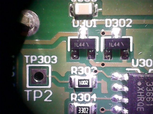

О! Хоть кто-то заказал такую камерку и показал, что у неё внутрях. Я на свою новую установочку буквально вчера купил парочку ( вдруг сломаю :))) ) таких, и гадал, подойдёт или нет. Теперь я спокоен. :))
N1X - кстати, с увеличением уже перебор, будет не совсем удобно работать...

Вот с моей изображение, пришлось родной софт ставить:
Вот когда та дирочка возле SOT-23 будет занимать примерно 1/10 экрана - тогда можно будет сказать, что имеется достаточная точность прицеливания и комфорт в работе. ИМХО, с данным изображением точности прицела недостаточно.

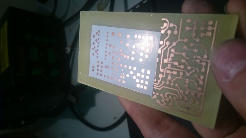

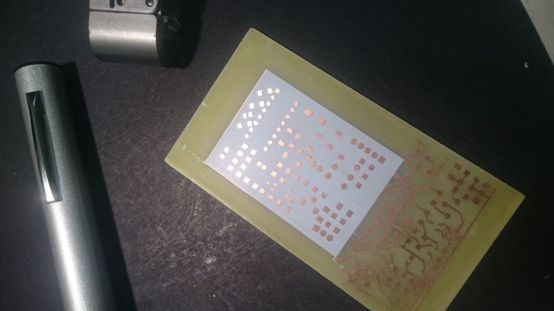

Scald писал(а):
я не вижу очевидных вещей в интерфейсе? :)
Я ваще каретку рукой двигаются когда целиться надо, счёт все равно по ленте энкодера идёт,
к слову, камеру я и вовсе не использую. Двусторонних плат не делаю ибо не умею металлизацию, а для одной стороны можно и на глаз выставить.
Вот сегодняшний пример.
ФР - ордил 350, прикатываю допиленным ламинатором, скорость 1000, коэфф 0.6, лазер у меня слабенький.
Маска китайская однокомпонентная, свечу при увеличении качества в 4 раза, скорость 600, коэфф 1. Свечу в 2 прохода по очереди. Напомню лазер слабый.

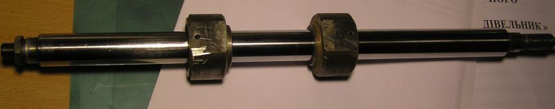

Думаю 5см между центрами валов будет достаточно (у тебя вроде побольше).
А это для какой толщины валов?
Можно ли такой єнкодер вместо ленты?
направляющие из амартизаторов.20мм ( обеспечит 22см рабочее поле по Х)
