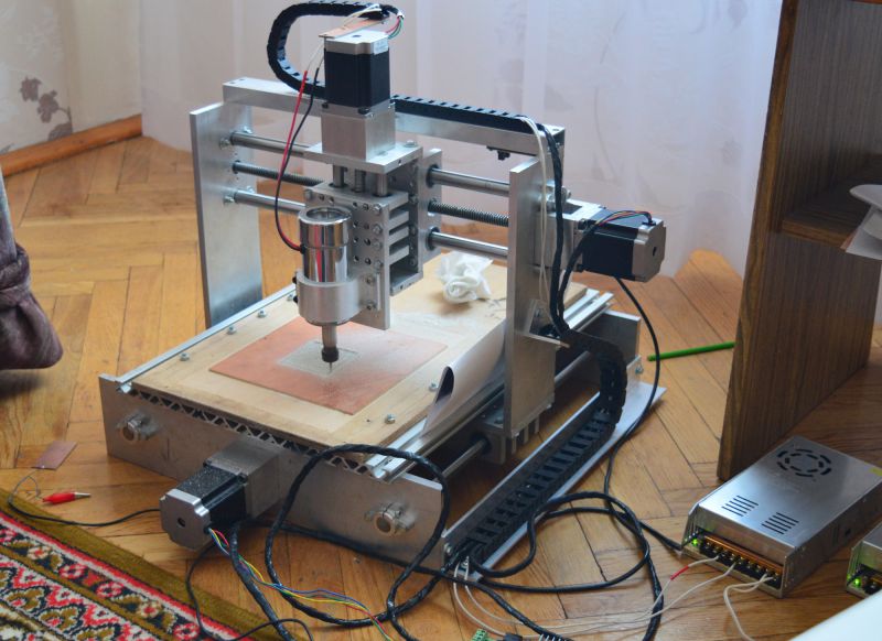

Я себе наконец-то собрал станочек, начал в мае в прошлом году. Материал алюминий.

Хорошая работа. Поздравляю.
Супер! :beer:
Какие размеры рабочей области?

Размеры рабочей области 220х290. Но уходит ось Z вниз. Приходиться периодически выставлять 0 поZ.
У меня были проблемы со штатными драйверами на TB62209. Сначала заметил тоже на оси Z, правда уходила вверх. А потом, при более тщательном обследовании проблемы были обнаружены и по остальным осям. Заменил драйверы на TB6600 - сейчас все четко.
Шпиндель коллекторный? Я свой все никак не соберусь заменить на трехфазник.

Шпидель коллекторный 300Вт. Управление синий контроллер на TB6560 3 оси. Надо заказать драйвер на TB6600 на ось Z.

Для начала надо удостовериться, что именно в драйвере проблема. Хотя, проще всего проверить заменой драйвера на другой.
Я тасовал-тасовал туда-сюда драйверы и двигатели по всем осям, в конец запутался и купил новый драйвер :)))
Потом обнаружил проблемы по другим осям, купил 5 шт ТВ6600 и сделал на все три оси.
Если самому собирать лень - можно (и даже нужно) купить готовые (кстати, я у этого же продавца и покупал драйвер), самому собрать не дешевле получается, если все детали покупать.

Я у себя на стонке сначала в mach менял номера пинов, менял местами драйвера, и ось z заработала нормально. Так что буду покупать tb6600 по вашему совету(куплю готовую плату)
Но мой синий контролер с драйверами tb6560 мне вообще не нравиться, если шаг бльше 1/2 винт пальцами можно остановить, переключатели что за шаг отвечают местами перепутаны относительно мануала...
