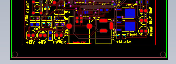

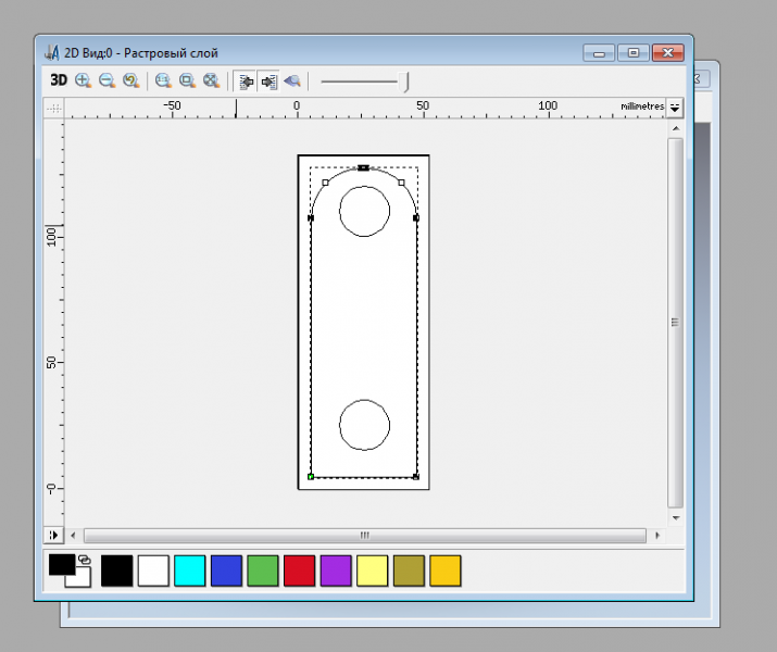

Тут сам ДТ делает экспорт в dxf не правильный. Нет паза, только по 2 отверстия на паде..
Попробуй загрузи dxf (во вложении) в свои программы, может арткам тупит. Пазы есть?

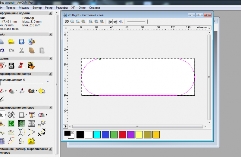

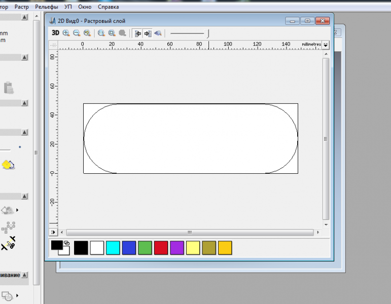

Ruzik писал(а):
может арткам тупит
Похоже на то.
SolidWorks:
MasterCAM:

Вот тут на скрине "пазы", верней 2 отверстия. Экспорт в dxf одного верхнего слоя (тут не плата, а просто 3 пада было нарисовано).
Посмотрел в арткаме и подумал, может нужно все слои в dxf экспортировать и линии, соединяющие эти 2 отверстия появятся. В результате экспортировал уже эту большую плату, получился файл 444.dxf. Открыв его в арткаме, линий нет. Вот и вся мысль и креатив. :))

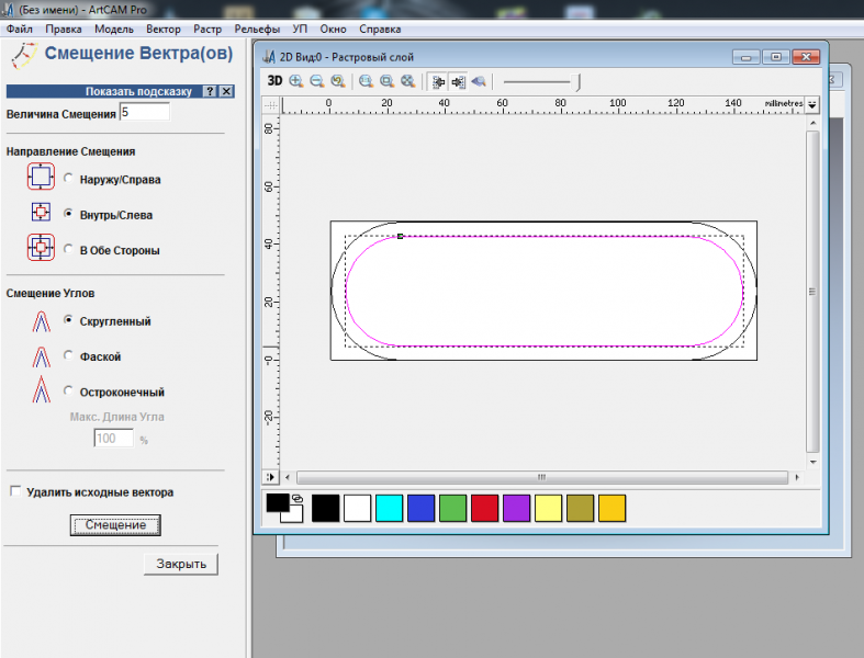

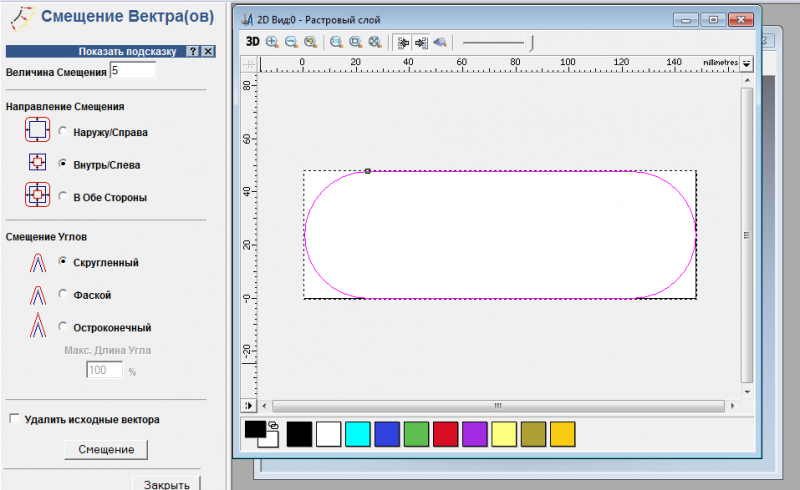

А чаго там делать :)) Берем к примеру произвольную фигуру а ля прямоугольное отверстие в плате :))
Получаем dxf и открываем оный в АртКам.
После чего его выделяем и идем в Смещение векторов.
Указываем направление и величину смещения.
После чего нажимаем соотвествующюю кнопку
Теперь можно делать УП и пилить :))

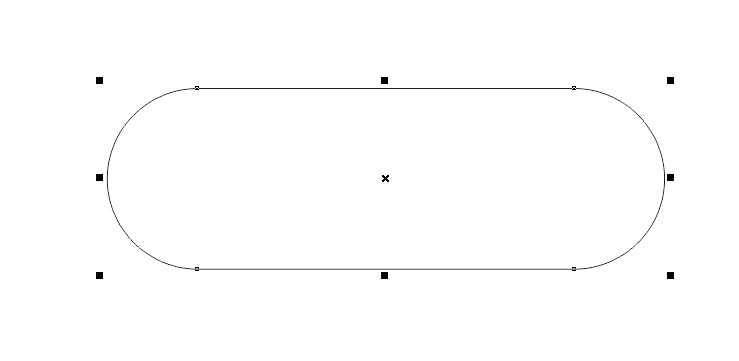

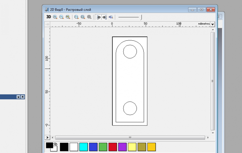

А если исходный (наружный контур пада) не соответствует геометрии будущего паза? Что смещать, прямоугольник?
22.rar [1.58 KiB]
 Заголовок сообщения: Re: Создание ЧПУ
СообщениеДобавлено: Вт июл 21, 2015 13:42:31
Карма: 39
Рейтинг сообщений: 717
Сообщений: 3103
Откуда: г.Ростов-на-Дону
Дык не беда. Так же сначала сделать внутренний контур, потом инструментом Скругление векторов его покруглить :))
СообщениеДобавлено: Вт июл 21, 2015 15:25:42
Карма: 55
Рейтинг сообщений: 1637
Сообщений: 5725
Sailanser
Как то криво у меня получается, паз длиннее, да и не совпадает (смещен) немного. :dont_know:
СообщениеДобавлено: Вт июл 21, 2015 15:37:26
Карма: 39
Сообщений: 3103
Длинее он и будет по любому, можно попробовать его потом подвигать (Преобразования векторов.) хотя на концах по любому будет разница небольшая по радиусам.
А вообще вот из таких приколов и не стал заморачиваться с прамоугольными отверстиями для выводов, фигачу кругляками и все. :))
