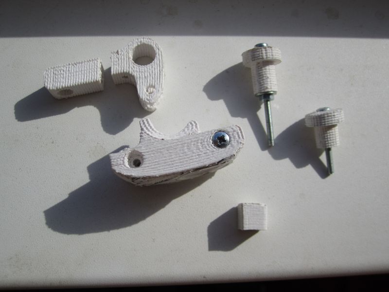

Опять я со своим принтером))
Всю ночь настраивал и разбирался с прошивкой. В итоге вроде работает, по крайней мере вхолостую. Пластиком попробую вечером, да и то не знаю, потянет ли БП стол. БП у меня 10 А. Ну это ладно.
Вот что хочу узнать: в репитере настраивается скорость перемещения по X Y и отдельно по Z. Выставил 6000 и 100 мм/мин соответственно. Однако данных скоростей по XY я не увидел, особенно при печати заливки. Выходит, что они где-то еще ограничиваются, вот только где?
ПС: снял, как печатается заливка.
Возможно, у тебя железо уже не справляется (частоты не хватает).
Попробуй микрошаг уменьшить у драйверов ШД.

Все там справляется. Холостые перемещения нормальные, хотя и не 6000 все равно.
Сижу пока, курю робофорум. По ходу эти дела еще и в слайсере настраиваются. Он же G-код генерит.

он ориентируется главным образом на максимальную скорость подачи экструдера. Она сильно меньше 6000. Вообще, куда блин столько, на практике примерный потолок 1000. Руками попробуйте подать ему перемещение по координатам со скоростью - типа G0 X150 Y150 F6000, посмотрите что выйдет. Если будет все еще медленно - есть еще ограничение на ускорение, может стоит слишком маленькое и просто не успевает разогнаться до скорости.
ну и да, смотрите слайсер. Первые слои печатается всегда сильно медленнее.

Muzykant
Первые два слоя всегда медленно идут, их и надо медленно делать дабы прилипло к столу и не ползло за экструдером. В программе настраивается скорость первых слоев и потом последующих. Еще можете в последнем реппитере Куру слайсер попробовать он малость попроше. На мой взгляд в нем заливки для мелких деталей хороши, а вот поддержки не очень.
Сам экструдер еще настраивать надо будет. И судя по его конструкции сбоку вентилятор городить дабы пробки не было.
Сначала делаете колибровку по протягиванию прутка потом уже при печати подбираете температуру, оная сильно от пластика зависит точнее от его цвета.
Вот как пример у меня синий на 240 отлично печатает, а вот красный отлично только на 260. Еще в прошивке есть ускорение по осям, но с ним "играть" надо если поставить слишком много то при старте движки в "рывок" уходят просто стоят и как бы рыкают.
6000 эт вы маханули от души :)
Про БП у сеня сейчас стоит 12V 33А на все. Так вот когда столик прогревается на нем (БП) включается аварийный выхлоп :) (кулер) потом уже нормально. Столик порядочно кушает.

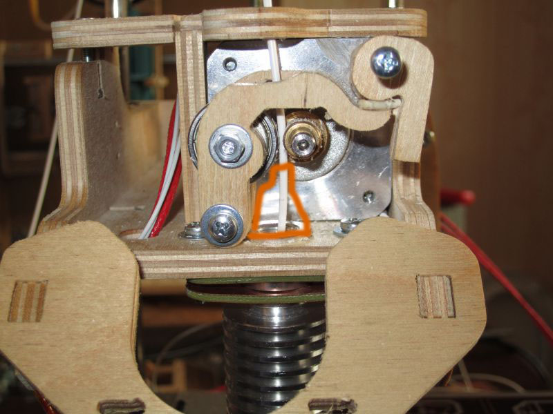

А вы подачу пластика в хотэнд калибровали? Например даете команду протянуть 10 мм и он протягивает именно 10 мм не больше не меньше.
Еще это смахивает на что у вас пластик не плавится. Его температура плавления зависит от цвета оного, там то разный наполнитель. Тут порекомендовал бы следующее, отрезаете кусок, разогреваете хотэнд примерно до 240 гр и проталкиваете рукой, смотрите выход, если идет херово увеличиваете температуру скажем на 5 гр, повторяете, если надо то еще на 5 гр и так далее, пока пластик рукой свободно давиться не начнет. Макимум по моему можно до 270 гр иначе пластик пырхать начнет.
Фотку узла подачи экструдера и хотэнда приложете?
Конечно, только, чур, сильно не пинать)))
На этапе сборки выявилась несоосность направляющих прутка и зубчатой шестеренки.
Плюс слишком большая длина прутка находится в "свободном полете". Из-за этих двух факторов пруток и начинает гнуться под давлением. Если вовремя это заметить и поправить его пинцетом, все нормально идет дальше.
Собираюсь нарисовать нечто вроде вот этого:
Да вот 3D автокад меня бесит, а компасом последний раз года 2 назад что-то чертил, надо вспоминать...
А зачем пинать то :)) эт рабочие процессы Вам надо что то вот такого плана городить дабы убрать изгиб нафик :))
Или попробовать что нить пристроить дабы не изгибало нить.
Как вариант попробуйте если выйдет на первое время вот это распечатать https://www.thingiverse.com/thing:281015

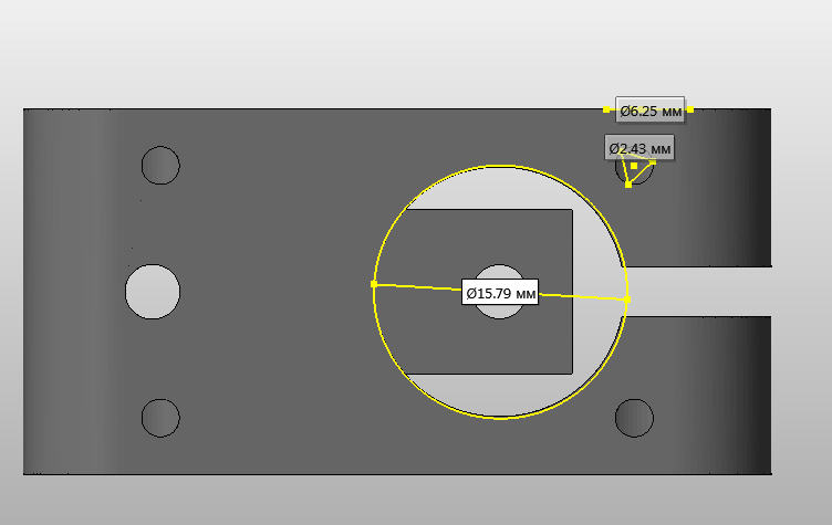

Спасибо, именно это мне и надо. А ее в каком редакторе можно открыть? Мне бы узнать диаметр отверстия внизу, чтоб туда экструдер вставить сразу...

Тут вариантов не много то что STL видит. У меня к примеру Solid видит, но в STL править это блин :facepalm: еще можете в netfabb открыть и померить. Она кстати и кривые модели лечит. :))
Ну и вот что намерела :))

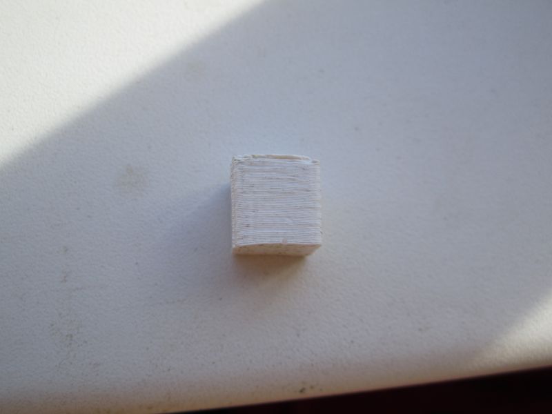

Начну с хорошего: вентилятор помог! Белым пластиком печатает нормально. Мутно-белым не получается, другие цвета пока не пробовал.
Теперь о не очень. Вот фото:
Я так и не понял, почему такие большие полосы. То ли большая высота слоя, то ли подача маленькая...
Там справа есть кубик, который я распечатал самым первым, у него все нормально. Вот он крупным планом:
Больше такие кубики у меня не получаются((((
В слайсере менял высоту слоя, но тут что-то странное происходит: стояла высота 0,3, в результате генерации пишет - 51 слой. Поставил 0.15, запускаю слайсинг - в итоге снова 51 слой... Где еще этот параметр настраивается???
