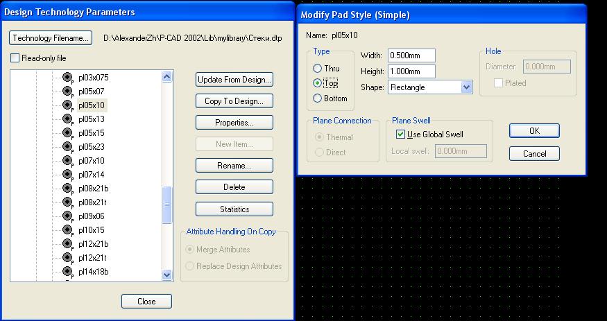

Как вывести на печать контактные площадки, чтобы у них были дырки в центе , а не полностью залитые медью контакты?
В редакторе PCB все визуально как надо, а когда выводишь на печать из самого PCAD 2006, площадки полностью залиты медью, галочки в окне File Print перебирал, не помогло.
Также возможно ли не рисовать контактные площадки с той стороны платы, где к ним нет дорожек, чтобы оставить место под разводку проводников и не мешалась никуда не подключенная контактная площадка?

В Print Jobs поставить галки Pads/Via Holes. Также советую поиграться с другими галками :)
Как вариант, создать такой стиль контактной площадки, чтобы она была только с одной стороны платы.

Галка Pads/Via Holes помогла, спасибо за совет.
По создать новую контактную площадку не подходит, PCAD сам может автоматизировать этот процесс, возможно есть настройка?

Или я не понял, или так комопнент создан. Если при создании компонента указано расположение контактных площадок на обоих слоях, они и будут на обоих слоях. Если нет - нет.

При создании контактной площадки, указать в свойствах слой на котором она будет расположена (см. файл).
Создавать отдельно топовую и боттоновую площадки не рекомендую - всегда можно нажать клавишу "F" и перенести с одного слоя на другой
