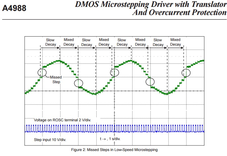

Наконец мои поиски недорогого (относительно), малогабаритного и реально работающего драйвера шагового двигателя окончались успехом! Получил сегодня парочку на почте и сразу испытывать! :))
Микрошаг держат изумительно, работают так тихо, будто забыл включить. К примеру, именитый ледшайн создаёт довольно таки заметный шум в простое (свист, шипение). С этими драйверами тишина гробовая. :shock:
Решение принято: на новую установку буду ставить именно эти драйвера. Цена им 12 баксов, имя - TMC2100.

Seriyvolk любопытно. Как я понял макс по току у него 1А? Действительно шаг равномерный? Ссылочку на продавца можно? Я сейчас компоную плату, и хорошая новость, что реально существует маленький драйвер с правильным микрошагом. :)
Шаг равномерный. Вылитый ледшайн, только в 5 раз дешевле. :)) По току 1А - это RMS. Кристалл тянет почти до двух, глянь даташит. Но оно столько реально не нужно.
У меня на 0.4 ампера прекрасно всё ездит и плата не греется даже без радиатора.

Seriyvolk, а можно для дремучих в двух словах - что было не так с православными A4988?
 Заголовок сообщения: Re: Лазер для засветки фоторезиста - идея для реализации.
СообщениеДобавлено: Чт июн 30, 2016 21:53:46
Карма: 93
Рейтинг сообщений: 2153
Сообщений: 4950
Православные тупо не испытывались, но даташит читал.
