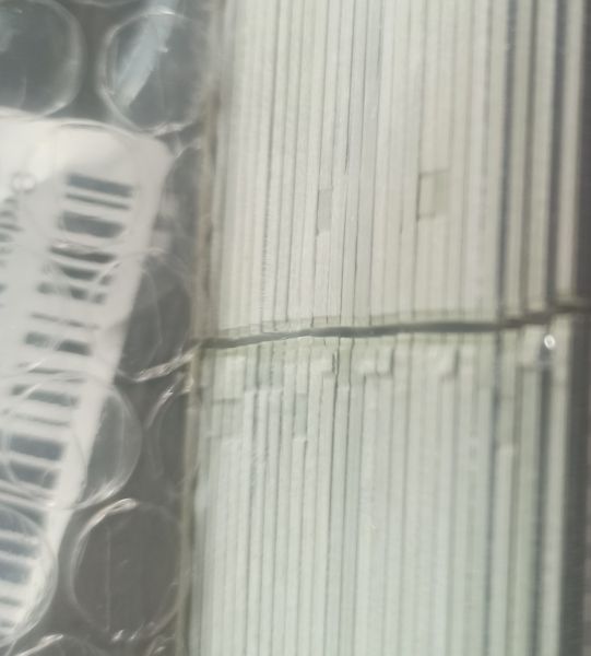

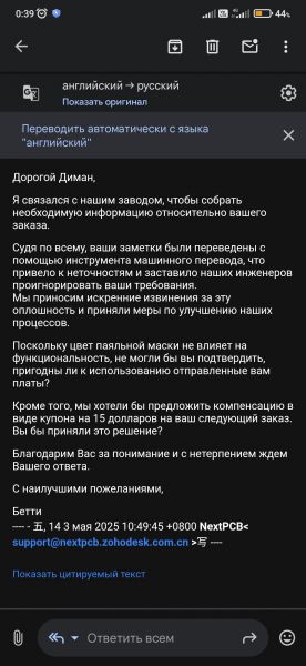

В общем таможня дала добро, брокер Танаис - дурачки, заполняют документы от балды. Можете в Яндекс забить кто такой Танаис, откроете для себя много нового и смешного. Не заказывайте электронику с доставкой в пятерочку. Через почту никаких вопросов не было бы. К платам никаких вопросов нет. Январские заказы с волны в количестве 9 штук прекрасно приехали в начале марта. А ну и ещё с некста мне пришли платы с кривой фрезеровкой по краю, и без маски с обратной стороны, хотя я просил об этом. Но прислали не 50 шт а 54, и написав им они дали ещё купон на 15 баксов скидки на следующий заказ. Честно не ожидал от них такого. Подстава жесткая

Вот такие ступеньки на краях, причём они есть и снизу и сверху, в 4 местах плат минимум. Где то выступает, где то наоборот впадины. Но на единичных платах почти не заметно. В стопке очень в глаза бросается
