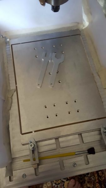

Я вот тоже по маленьку собираю новую установку. Отфрезеровал плиту 10мм для стола. Буду делать как у mial из профиля 30х60мм, швп - 1204 и направляхи 12мм и 10мм.
Отверстие под штифт и паз будут позже, жду фрезу.

Можно сделать чуть проще с технической точки зрения - вместо паза на всю длину стола насверлить отверстий с шагом, например, 5мм для переставляемого штифта, а подвижным в пределах нескольких мм сделать только крайний штифт.

Хмммм. А идея действительно стоящая. Надо покумекать...
