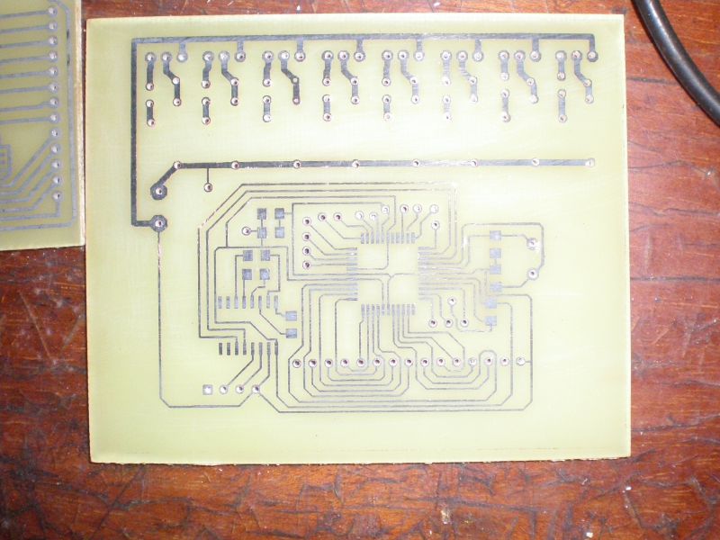

Всем котам привет!
Пользуюсь обычным лазерным принтером,дешёвым.
Использую глянцевую фотобумагу для принтера,самую дешовую.
Утюжок на максимум,без контроля температуры,тренировка.
Плату зачищаю наждачкой мелкой,ацетон,ватный диск.
Проглаживаем,остужаем,снимаем бумагу без отмочки.
Толщина дорожек минималиная 0.2,между 0.3,чистить ничего не надо.
Травим,радуемся.

al-drw, фото показать можете ?

Сообщений: 69
Откуда: Шарья
разведена под атмегу 32
по верху нолёвкой проходил,заусенцы снимал.

al-drw, на фото и впрямь присутствуют дорожки 0,2 ?
архиважный вопрос : картридж перезаправленный ?

Откуда: Шарья
Вот безродная,самая дешёвая.
картридж не перезаправленный.
На плате 0.3.
На выходных выложу видио основного процесса,с дорожками 0.2.

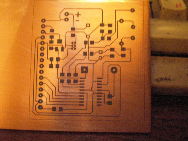

СексЛУТ. Последние несколько дней занимался этим сексом = нихрена толком не получается. Тут вспомнил: когда то покупал в Стройматериалах широкую алюминиевую ленту с подложкой (самоклейка).
Засунул кусок в принтер - отпечаталось неплохо, но при переводе картинки на медную фольгу - печальный результат. Ну не хочет тонер легко отваливаться от алюминия и хорошо приклеиваться к меди.
И что то мне в голову ударило: засунул такой же кусок в принтер, но квертормашками. наивно полагая. что с твердой бумажной подложки легче будет тонер перенести на фольгу. Принтер встал....довольно жестковатый лист ушел мимо вала печки и застрял. но рисунок на бумаге есть, висит довольно цепко. хоть и не запечен (пальцем размазывается). Причем: рисунок четкий. Дай ка я его попробую на фольгу перенести? Положил листок. но случайно сдвинул, снимаю его как брак, а тонер уже на фольге! (местами не сдвинут и четкий). Попробовал ещё отпечатать мимо печки, но поаккуратней. так же аккуратно отрезал рабочий кусок рисунка, аккуратно положил на заготовку платы и прижал. Снял = рисунок не смазался.
В углу попробовал (где ненужная линия "бордюра") - порошок смазывается. Ну чтож, осталось только приплавить: включил утюг, поставил его подошвой кверху, на подошву свою плату, подержал ожну минуту - медь начала окиляться и сбросил на стол, пусть остывает!
Выводы: и на говеном современном принтере можно печатать. (у меня Pantum -2050, тонр уже подсыпал , от неизвестного производителя). Но запекание надо отключать. Всегда помнить, что незапеченый тонер довольно легко смазывается и так же легко запекается на медную фольгу. На носителе(на бумаге). конечно же останется немного тонера, но так как бумага хуже нагревается, чем медь, почти весь тонер приплавится на фольгу.
Щас фотку пришлю.
