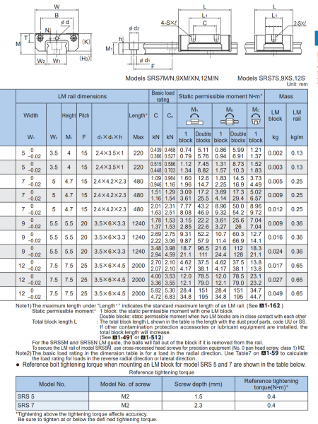

Сделал прикидки по направляйкам. Без датчика перемещения. Датчики - можно и потом. Знаю, кто их делает. Мож отдельно - подешевле будут.
По допустимым нагрузкам вполне себе подойдут и миниатюрные направляйки, типа каретка на рельсе... рельс высотой 4мм; вместе с кареткой - 6мм. У ТНК это SRS5M. Они, при миниатюрности, оказались более дешёвыми и более грузоподъёмными, чем другие миниатюрные типы направляек у того же ТНК.
По ценам, - нашёл китайского дистрибьютора ТНК, и посмотрел цены на каретки и рельсы.......
Оказалось, что более крупные и более грузоподъёмные каретки SRS7M, стоят в 1,5 раза дешевле при той же точности, преднатяге, уплотнениях ... и тэдэ. :shock:
каретки SRS5M - $56/шт без доставки
каретки SRS7M - $27/шт без доставки
1 метр рельса стоит 4-5 баксов. Отпиливают стандартные куски, сколько попросишь. В моём случае - ближайше подходящий кусок - 200, или 270мм.
Доставка - ЧайнаПост - $6-10, за 200-300г посылки.
Аналоги SRS7M есть и у Хивина, и у Рексрот, и у SKF, и ещё у кучи производителей.
Ценник у наших продаванов - 3600-6800 за 1 каретку... :shock: ...про рельсы - молчат.
И на запросы - тупят. Просят сразу назвать полную маркировку. Плюс нет на складе, чаще всего. Предоплата + заказ.
так а все таки, что за станок вы строите? сверлильный? фрезерный? какой расчетный вес осей?
судя по TTX эти каретки не предназначены для работы в фрезерных станках.

Вес башки - написан выше. Около 3-4 кг. В расчётах направляек я задираю этот вес до 10кг. для пущей жёсткости...
Станочек-то на столе, - как лист А4 занимает место.
