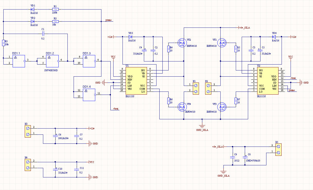

Что касается реверса то могу однозначно сказать, надо использовать! Я его юзал не долго, может и не знаю каких то подводных камней но однозначно что с ним на порядок лучше, приведу пример:когда настал момент что из твердосплавов остался только 0.2 я сильно сомневался в том что получиться даже просто активировать отверстия (на тот момент пользовался графитовым спреем) но с помощью оловоотсоса и такой-то матери задача была решена,после гальваники отверстия заполнились практически полностью! отверстие было видно только под микроскопом! 0.2 твердосплав вскоре погиб и больше я не эксперементировал но для себя сделал вывод:реверсу быть! использовал эту схему. Но у этой схемы есть недостаток: довольно существенный сила тока во время прямого и обратного импульса практически одинакова а по технологии разница в разы должна быть+для разных диаметров своя сила тока обратного импульса+форма импульса специфическая где-то в интернете обсуждалось, если интересно могу ссылку дать,может кто-нибудь возьмется сделать это на микроконтроллере?

если бы я собирал реверс - использовал бы драйвер L6203 (4А), меньше городить.

L6203 - это конечно просто, но когда требуется коммутировать токи в 20 ампер, а то и в 40 ...
именно такие токи будут в источнике тока с реверсом сделанным "по уму" на платах больших размеров.
