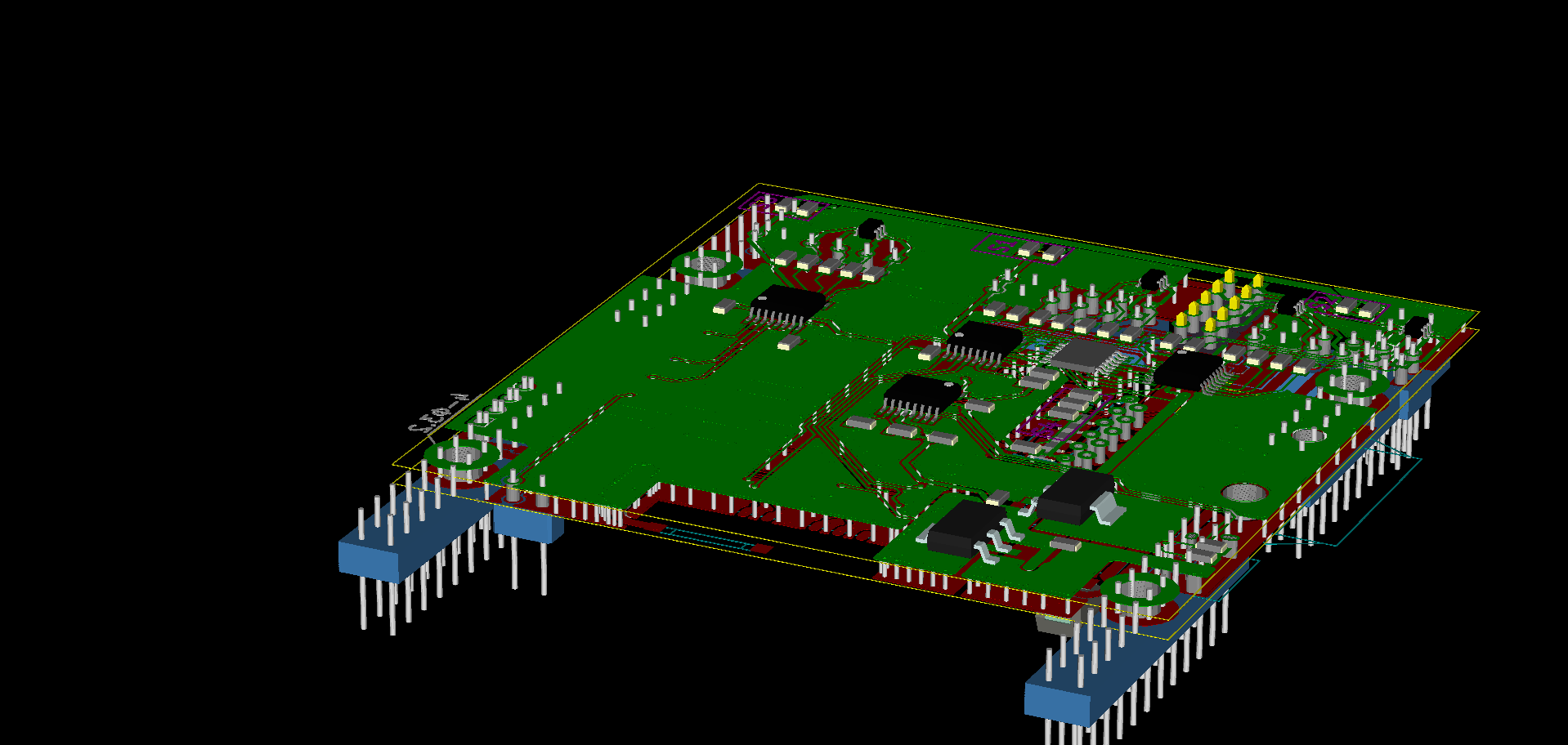

Приложил скрин 3D Display для небольшой платки с самодельными моделями, нарисованными в Blender.
kicad.png [107.46 KiB]
