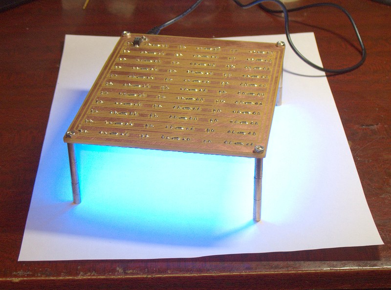

vovan007, ясно, спасибо. Более менее сносное равномерное пятно получается на расстоянии 20 см. Значит я правильно сделал что купил широкоугольные светодиоды, т.к. я просто ставлю их на небольших ножках прямо над фоторезистом:

ArtDen, а боковой засветки дорожек нету?
 Заголовок сообщения: Re: Изготовление аппарата экспонирования на УФ светодиодах
СообщениеДобавлено: Вт янв 22, 2013 17:44:38
Рейтинг сообщений: 49
Зарегистрирован: Пн фев 22, 2010 09:12:34
Сообщений: 462
Нету. Видимо я хорошо прижимаю фотошаблон к фоторезисту.

Голубое свечение светодиодов - это пластмасса светится под действием ультрафиолета.

Ура, подобрал время засвета! Получилось так, что светить надо всего 30-40 секунд вместо 2-3 минут. Во какие термоядерные светодиоды китайцы делают!!!
Теперь надо будет сделать светильник побольше, а то у этого варианта эффективная площадь пучка порядка 9*10см. Вот даже плату нашел размером 18cm x 30cm x 0.1 cm. Только не определюсь с типом светодидов:
1) с линзой (как сейчас);
2) плоским торцом;
3) с полукруглым торцом.
Ссылки дал так, для сравнения. Здесь все по закону подлости - какой вариант не купи, а другой лучше.
PS. После всех этих экспериментов с шаблонами, парами растворителя и т.д. сдается мне, что надо брать с линзой.
