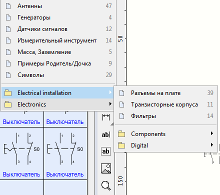

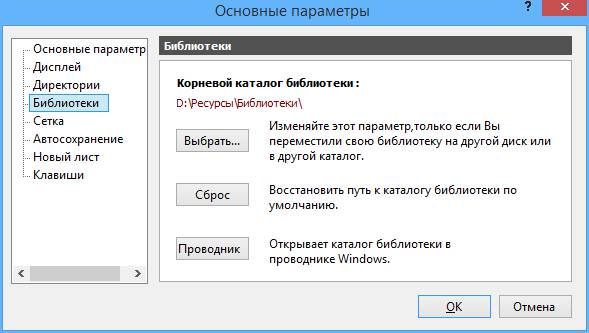

Скопировал в папку BIBO свою библиотеку из семерки с несколькими разделами. Все прекрасно работает пока не закроешь программу. При новом открытии, кнопка навигации по библиотекам не работает, приходится входить в Общие настройки-Библиотека, нажимать кнопку Сброс, открывается другой раздел библиотеки(уже программный) и заново входить в свою библиотеку. Конфликт версий? Работа с библиотеками в семерке была удобнее устроена или я чего-то не не понял?

У меня папка BIBO ещё от шестой версии, когда я начал делать свои элементы, она находится на другом разделе диска. В Восьмой, я в "Общие настройки-Библиотека" нажал "Изменить" указал расположение своей старой папки BIBO, и всё. Много раз уже перезапускал, несколько раз обновлял (сейчас распакована версия с Руборда) и всё работает. Напоминаю у меня Win-7. У вас Виндовс десятая? Может быть что-то связанное с правами доступа, или с кодировкой в путях? Путь над кнопкой "Общие настройки-Библиотека" "Изменить", правильно написан?

В названии папок библиотеки не должно быть кириллицы. В названии элементов и групп разрешается..
1.png [9.79 KiB]

У меня вот так и всё работает:
Программа напоминаю с руборда: https://radiokot.ru/forum/viewtopic.php ... 1#p4097891

...в НАЗВАНИИ папок, а не в пути. Попробуйте переименовать ПАПКУ на русском, перезагрузите SP и попытайтесь ее открыть.
Добавлено after 11 minutes 3 seconds:
Попробовал еще раз у себя, теперь работает и с кириллицей. Но раньше не работало это точно. После переименования папок библиотеки на русский они перестали открываться. Пришлось переименовывать обратно на английский. Это было до обновления. Может в последнем исправили.

Пробовал всякие варианты с папками библиотеки....работает хоть с русскими папками...хоть с ангельскими...и в путях использовал разные вариации...все работает...без сучка и задоринки......Винда 8.1
10-03-2021_19-00-02.jpg [31.79 KiB]

А если папку библиотеки с русским названием в BIBO самой программы?

Да, всё. Воспроизвёл :) Если русскую папку сделать внутри C:\Program Files\sPlan 8.0 RUS\sPlan80\BIBO\ и ВНИМАНИЕ! Закрыть программу, с выбранным этим русским разделом, то при последующем запуске, программа перестаёт реагировать на кнопку перехода по разделам над списком. При этом путь в настройках пишется почему-то строчными буквами. Если нажать сброс, то путь возвращает заглавные, самого пути не меняя по сути, и после нажатия на ОК список переходит в корень BIBO.
А если всё то-же повторить на внешней папке, то всё работает и с русскими папками в библиотеке, и с русскими именами файлов самой библиотеки! :) Думаю это что-то связано с портативной структурой, и ограниченной глубиной русификации. Но считаю что это не критично. Я папку с библиотеками, держу всегда отдельно. Чтобы в случае чего не потерять свои библиотеки.
