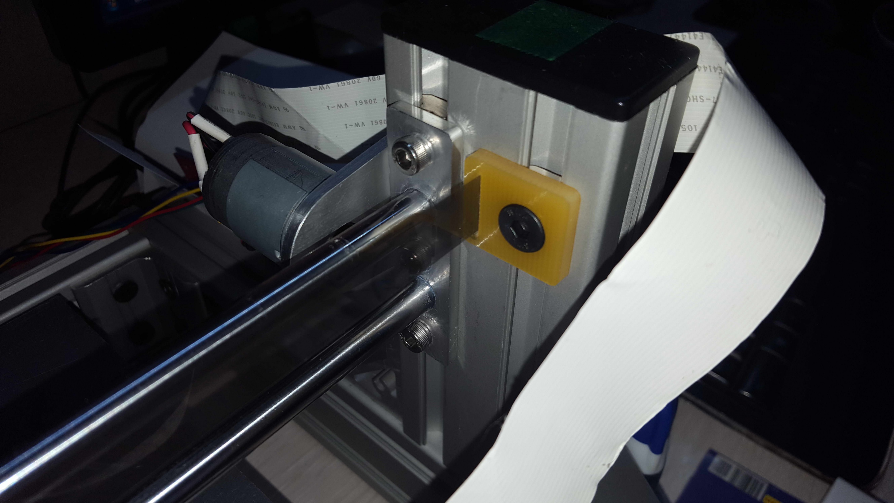

Сделал пока жесткое крепление, а там посмотрю как оно. Вырезал из стеклотекстолита толщиной 4мм планки с пазами шириной 1мм. В них вставляется лента, заворачивается и капелькой суперклея прихватывается к обратной стороне планок.
Достоинство - все сразу встает как надо относительно энкодера. Смысл был еще в удобном перемещении ленты в случае поднятия - опускания каретки.
Натяжение делал не большое.
