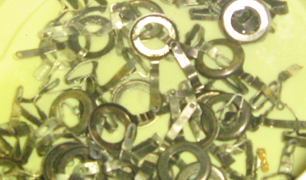

tvmaster1975 писал(а):
mr_kot писал(а):
потемнел
Правый? Хотя фото бы немного в другом ракурсе. Или освещении.
Неправильно. И я не думаю, что здесь качество фотки лучше.
Справа как раз палладий, слева - пустышка. Причем палладиевый центральный контакт - матовый, а пустышка блестит так же, как и палладиевый бегунок. Так что, даже держа контакт в руках, сложно определить кто есть кто, не говоря уже о том, чтобы сделать это по фотке.

vlad465 писал(а):
Эта бумажка любого продавца устроит.
Для покупки PdCl2 точно не поможет. Там лицензия на работу с дм нужна.
mr_kot писал(а):
Неправильно
Ну и ладно. Только те, что мне попадались не палладиевые, цветом, как химолово на плате. И темнеют только зажигалку подносишь. Палладий, кстати, тоже темнеет, если докрасна нагревать. Так что... Да и ещё применяется сплав палладий-вольфрам.

Засада какая-то! 100% палладий в реохорде есть, растворяю проволоку а она дает зеленый цвет, растворяю в царской с нагревом.
СообщениеДобавлено: Пн ноя 05, 2012 17:27:01
Карма: 18
Рейтинг сообщений: 1121
Сообщений: 4625
Откуда: Черкассы, UA
Может сначала в холодной разбавленной азотке попробовать? Зелено-синий цвет обычно медь дает. Когда медь уйдет - тогда в горячей концентрированной азотке.
СообщениеДобавлено: Пн ноя 05, 2012 17:42:50
Рейтинг сообщений: 3
Зарегистрирован: Чт янв 12, 2012 16:45:57
Сообщений: 78
В азотке что в холодной что в горячей никакой реакции! растворяется только в царской и то в горячей! цвет от темно зеленого до салатового.
СообщениеДобавлено: Пн ноя 05, 2012 20:44:42
Карма: 18
Сообщений: 4625
В РАЗБАВЛЕННОЙ азотке. У меня медно-серебрянные контакты в концентрированной азотке тоже не растворялись - пассивируются они, что-ли (ждал с пол-часа - никакой реакции). А плеснул дистиллированной воды - и забурлило (повалил бурый дым и растворилось все минуты за три-четыре).
Правда, греть не пробовал, поэтому за горячую азотку ничего не скажу.
Кстати, палладий в горячей азотке прекрасно растворяется. А вот платина - только в горячей царской. Возможно, в реохорде платина и медь?
Зелёный цвет даёт скорее всего никель- реохорд ваш видимо нихромовый.
СообщениеДобавлено: Вт ноя 06, 2012 06:18:15
Сообщений: 78
Забыл вчера написать в начале растворения происходит окрашивание в светло-коричневый цвет который затем сменяется зеленым.
