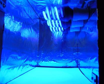

Chettuser писал(а):
Блин! Народ! Вы где находите фоторезист который надо засвечивать 5-10 минут и больше?
У меня старый светится максимум минуты 2!
ну время засветки сильно зависит от мощности уф лампы и расстояния между лампой и фоторезистом.
раньше светил 1 час :shock: , а сейчас 1 минута и это притом, что фоторезист наш пмф-вщ 8)
использую такой агрегат, рекомендую, очень удобно :)
:shock: :shock: :shock:
 Заголовок сообщения: Re: Фотоспособ
СообщениеДобавлено: Сб май 12, 2012 22:06:31
Рейтинг сообщений: 4
Зарегистрирован: Вс май 09, 2010 19:14:50
Сообщений: 784
Откуда: Кемеровская обл. Новокузнецкий район
Да это было ужасно, светил лампой накаливания :facepalm:
