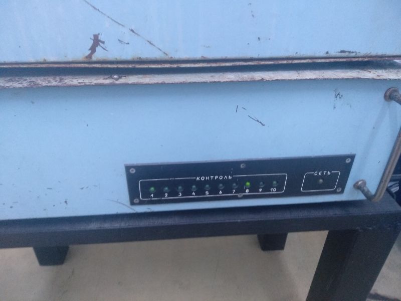

Доброго дня всем. У нас на производстве есть динозавр. Работает только 2 источника из 10. Хочу модернизировать или восстановить его.
Во первых хочется понять что сломалось, сами источники или генераторы? Скорее сего перекину провода с рабочего источника на не рабочий, станет понятно в чем причина. Коллеги подсказывают что ломаются в основном генераторы. Отсюда вопрос, есть ли смысл чинить электронику или лучше ее поменять на современную? Фото нутрянки будет чуть позже.

конечно , надо "чинить". Один раз разберетесь и хватит вам до конца жизни. этот динозавр и вас может пережить

конечно починить,
с привлечением человека с прямыми руками.

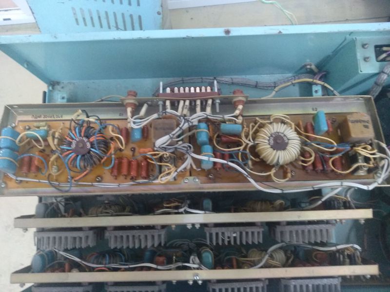

Перекинул провода, с источников. Рабочий с нерабочим поменялись. Т.е. проблема в генераторах.
Разобрал блок с генераторами. Вытащил один модуль, они сдвоенные. Может кто подскажет в какую строну копать. Пока что не разбирался в принципе работы

начни с поиска схемы
