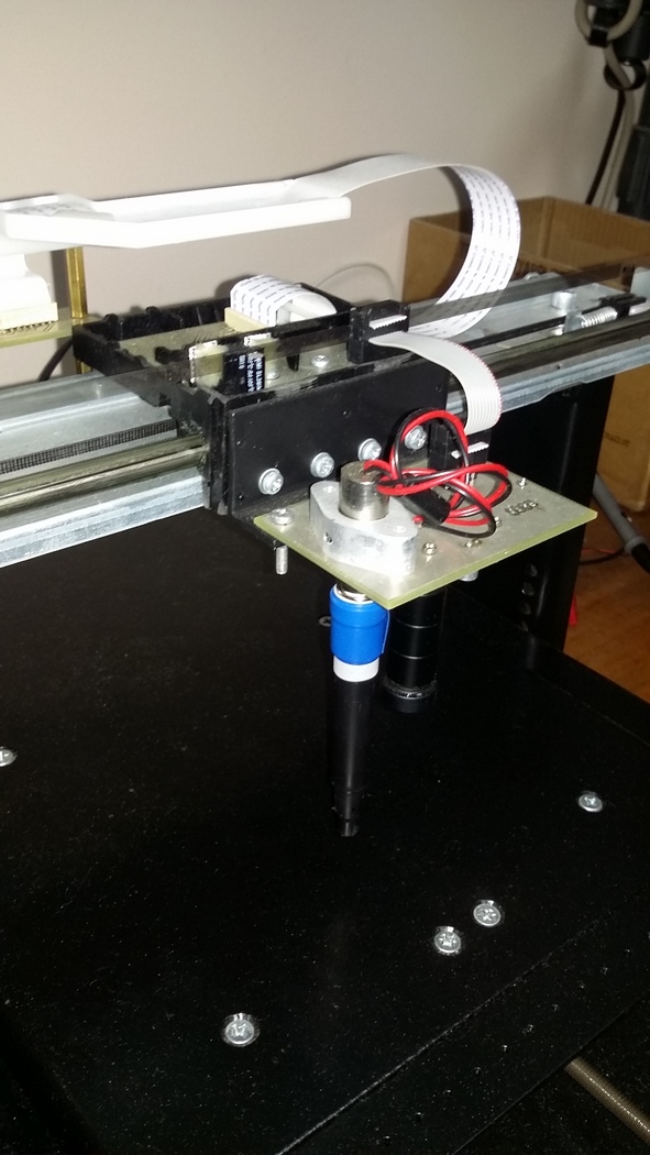

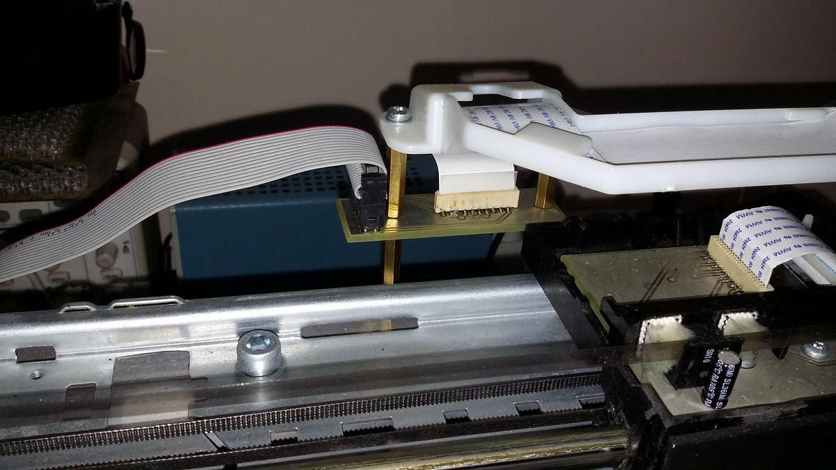

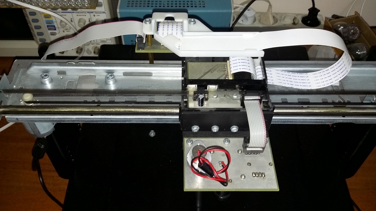

Что то я не помню что бы smacorp показывал коллегам свой станочек.... Не будете ли любезны показать, очень интересно ?
 Заголовок сообщения: Re: Лазер для засветки фоторезиста - идея для реализации.
СообщениеДобавлено: Вс сен 04, 2016 13:38:28
Рейтинг сообщений: 1579
Сообщений: 3466
Откуда: Казань
Рейтинг сообщения: 17
Да, ещё не показывал, хотел позже, когда всё полностью законченно и красиво будет - платы в чёрной матовой маске в основной тон, все провода убраны, вместо винтов заклёпки, пыль стёрта... :)
Но сейчас, так сейчас:
Фоторезист Ordyl Alpha 350
СообщениеДобавлено: Вс сен 04, 2016 13:41:31
Рейтинг сообщений: 443
Зарегистрирован: Пт окт 31, 2014 18:38:30
Сообщений: 1056
Откуда: Ростов-на-Дону
А из чего платформа на которой все стоит ? Толщина внушает доверие....
СообщениеДобавлено: Вс сен 04, 2016 13:49:32
Сообщений: 3466
Откуда: Казань
Из стали 4 мм. гнуто и порошковой краской крашено. Стоит всё действительно, как вкопанное, потому что тяжёлое и основательное. Не сам делал, заказывал.
